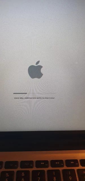

Bonjour aidez-moi s'il vous plaît je n'arrive pas à installer la mise à jour ça reste bloqué sur la barre de chargement depuis plusieurs heures. :(
macomaniac
Ouroboros
20 Septembre 2012
72 715
21 776
Forêt de Fontainebleau
Le programme d'installation doit avoir eu un blocage -->
- éteins ton Mac de force (pression continue sur le bouton d'alimentation) > puis rallume-le > et laisse-le démarrer tout seul
=> est-ce que l'installation se relance ?

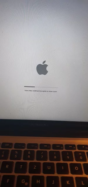

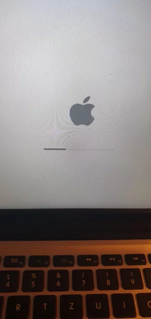

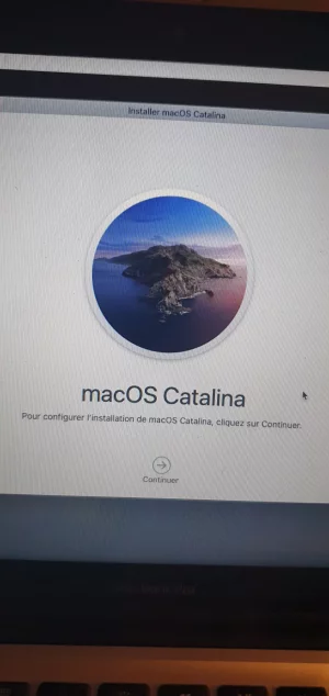

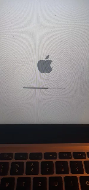

j'ai forcé le démarrage de l'ordinateur la barre de chargement arrive jusque au deux tiers (Image 1) et recommence au début et se bloque (Image 2) :

macomaniac
Ouroboros
20 Septembre 2012
72 715
21 776

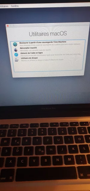

Alors éteins ton Mac de force à nouveau. Puis rallume-le > les 2 touches ⌘R (cmd R) tenues pressées jusqu'à l'affichage d'une  (= démarrage sur l'OS de secours du disque) -->
- est-ce que tu récupères après un temps de chargement un peu longuet => un écran affichant une fenêtre de 4 Utilitaires macOS (= écran de la session de secours) ?​
MasterHood
Membre junior
13 Février 2020
57
39
(Y) Voilà ce que j'ai :

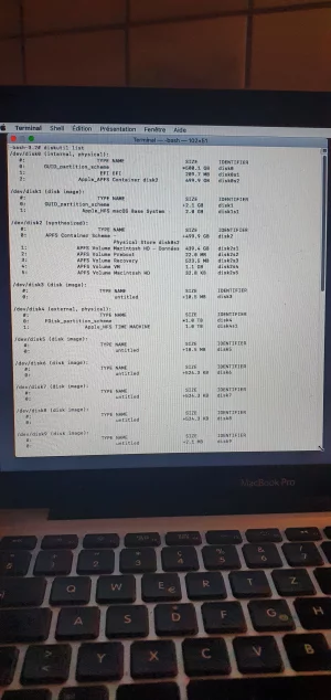

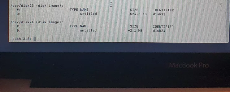

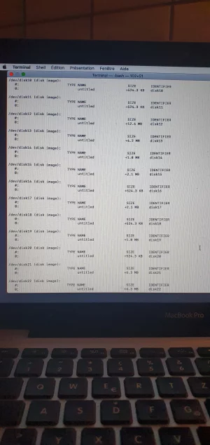

D'accord. Voici comment tu vas pouvoir fournir ici les informations de base (tuto) -->
- va à la barre de menus supérieure de l'écran > menu : Utilitaires > sous-menu : Terminal.​
Dans la fenêtre ouverte > saisis la commande informative (ce qui est inscrit sous Bloc de code) :
diskutil list
  • une série de micro-disques correspond à des images-disques créées en RAM à l'occasion du démarrage en mode Recovery > dont les volumes sont montés en lecture & écriture à l'espace de dossiers de l'OS de secours qui leur servent de points de montage. Ce qui permet pendant le fonctionnement de cet OS monté en lecture seule > à des écritures de s'effectuer à l'espace des dossiers où se trouvent montés les volumes des images-disques de la RAM. Ces images-disques s'effacent à l'extinction ou au re-démarrage.
  • en bas de cette page des forums MacGé => utilise le menu ...▾ (à droite de la bobine souriante) dans la barre de menus au-dessus du champ de saisie d'un message > sous-menu : </> Bloc de code => tu fais ton coller dans la fenêtre de code et Continuer.
Note 1 : si tu ne peux pas poster via le Safari de la session de secours (ça arrive) --> poste une photo du tableau (à partir du commencement = le disque /dev/disk0 ou disque physique interne) comme tu as déjà fait. Tu peux opter pour l'affichage en mode "Miniature" pour que la photo ne couvre pas a priori la page.
diskutil list

Le Conteneur apfs présente une distribution à 5 volumes typiques de Catalina -->
- car cet OS décompose le volume Macintosh HD unique des anciens OS => en 2 volumes principaux : Macintosh HD (dédié au Système) et Macintosh HD - Données (dédié à l'utilisateur). De surcroît : il y a les 3 volumes auxiliaires d'une installation en format apfs (Preboot pour le prédémarrage > Recovery pour le secours > VM = Virtual Memory pour l'archivage de la RAM et le swap éventuel).​
Bref : il y a bien eu passage au format apfs (alors que ton OS Sierra devait être installé dans un volume en format jhfs+ classique.
On peut procéder à une enquête sur cette distribution de type Catalina si tu veux.

Oui aidez moi j'y comprends pas trop a tout ça :(
Oui dites moi se que je dois faire

Passe la commande :
diskutil ap list
  • qui affiche un tableau détaillé de l'apfs
Poste le tableau. Il montrera déjà si FileVault est activé et verrouille des volumes (ou non).
Note : il s'agit d'enquêter par étapes pour prendre la mesure de l'état actuel de l'installation de Catalina.
