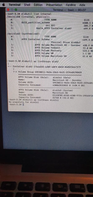

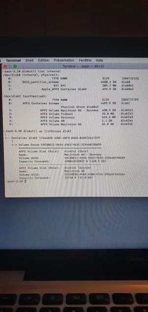

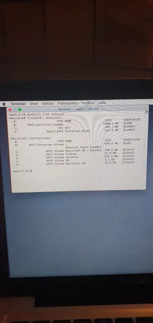

Le volume-Système Macintosh HD est vide (32 Ko) --> il ne risque pas d'être affiché comme volume démarrable !
- passe la commande :​
diskutil ap listGroups disk2
  • qui affiche le Groupe de volumes logiques appairant volume-Système & volume-Données
Poste le retour. Je me demande si Macintosh HD n'aurait pas été reformaté > ce qui aurait cassé l'association des 2 volumes.

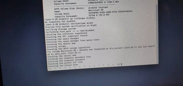

Les 2 volumes sont bien associés. Pas de problème de ce côté-là.
- passe encore la commande :​
diskutil ap listSnaps disk2s1
  • la commande liste d'éventuels snapshots (instantanés imageant des états passés du volume) associés au volume-Données
=> est-ce que tu as un retour ?

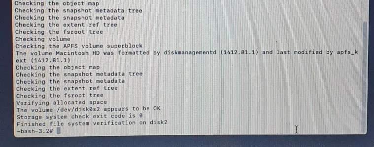

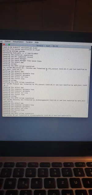

Aucune erreur dans l'apfs.
- il va falloir que tu retentes une installation de Catalina. Donc : dans la fenêtre des 4 Utilitaires macOS > lance l'option : "Réinstaller macOS" => et choisis Macintosh HD comme destination lorsque cela te sera proposé.​
=> tu n'auras qu'à dire comment ça s'est passé.

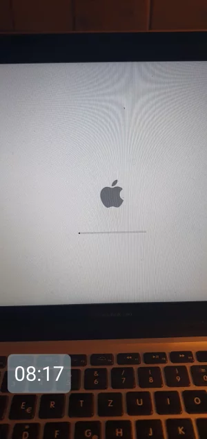

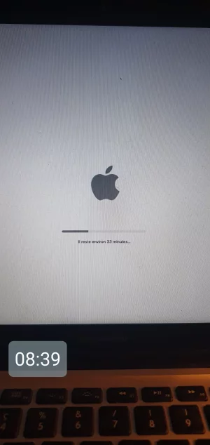

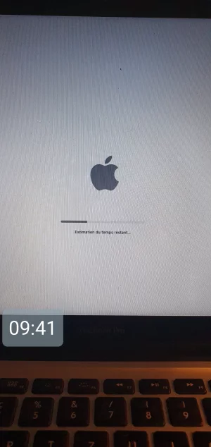

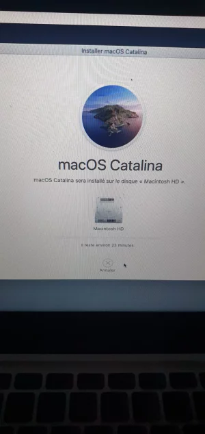

J'ai bien fait comme vous m'avez dit. Et j'ai tenté. L'installation :( Mais malheureusement, je pense que ça c'est bloquée. Redites-moi et merci encore pour toute votre attention
20200214_075858.jpg 20200214_075907.jpg 20200214_085550.jpg 20200214_085632.jpg 20200214_094222.jpg
macomaniac
Ouroboros
20 Septembre 2012
71 704
21 519
Forêt de Fontainebleau
Extrême lenteur (voire blocage) d'écriture au disque. Je conjecture que la nappe SATA est défaillante (panne courante sur ton modèle de Mac de l'année 2012) - à moins que le disque dur ne soit au bout du rouleau.
- est-ce que tu aurais un DDE USB disponible avec 500 Go d'espace libre (vu que tu as 430 Go de données) ? --> on pourrait y cloner (via une commande du terminal) le volume-Données > puis déclencher une installation à sa destination. Si ça fonctionnait (même lentement à cause de la connexion USB) => on saurait qu'il s'agit bien d'un problème matériel en interne. Sans savoir s'il s'agit de la nappe ou du disque.​
- alternative : si tu avais un câble SATA <=> USB > tu pourrais sortir le disque du Mac (trivial) > le brancher en externe > et réitérer une installation à sa destination. Si ça fonctionnait => nappe SATA interne clairement HS.​

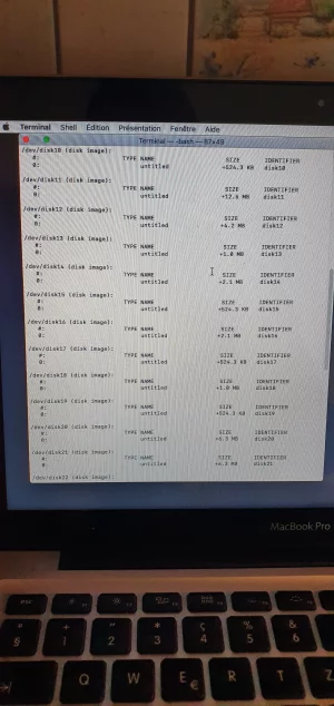

Branche le DDE au Mac. Attends quelques secondes que le disque soit connecté > puis passe les 2 commandes (séparément) :
diskutil list
df -H
  • qui affichent : la configuration des disques & l'occupation des volumes montés
Poste les retours => ils montreront ton DDE.

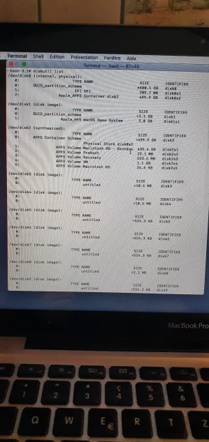

diskutil list
df -H

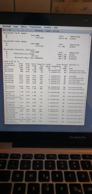

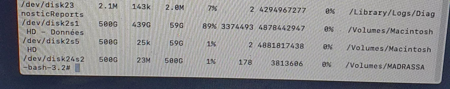

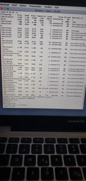

20200214_134804.jpg 20200214_134819.jpg 20200214_134853.jpg 20200214_134929.jpg
macomaniac
Ouroboros
20 Septembre 2012
71 704
21 519
Je vois que le volume MADRASSA est vide. Il faut juste le reformater.
diskutil eraseVolume apfs MADRASSA disk24s2
  • la commande reformate MADRASSA en apfs
