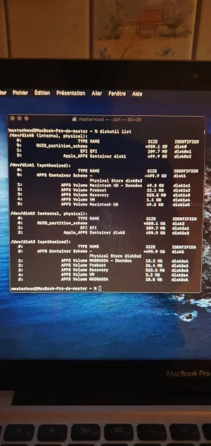

Donc tout fonctionne correctement sur un disque externe. Je pense qu'il y a un problème avec le disque interne ou sa nappe.
- envisages-tu le test de sortir le disque du Mac et de le brancher en externe ?​

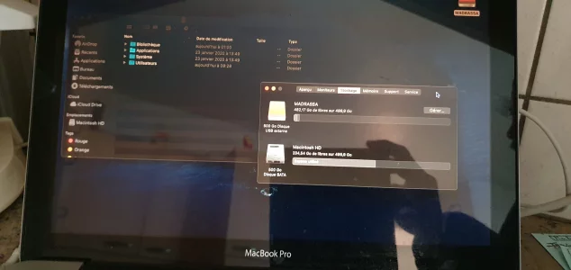

Est-ce que tu as accès à ton dossier d'utilisateur dans le volume Macintosh HD - Données ? - est-ce que tu peux recopier des données depuis ce dossier => dans ton dossier d'utilisateur du volume MADRASSA ?

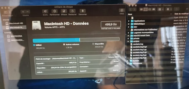

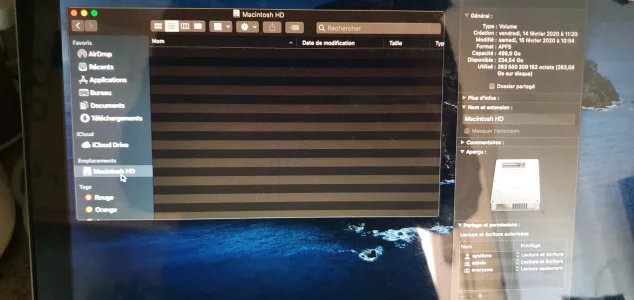

Il s'agit bien du Macintosh HD - Données. Le Finder de Catalina ne l'affiche pas sur le Bureau de session de l'utilisateur.
- tu trouves dans ta session le Terminal de macOS at: Applications > Utilitaires > Terminal. Lance-le et passe la commande (copier-coller depuis ici => dans le terminal) :​
open /Vol*/Mac*\ -*
  • qui ouvre une fenêtre du Finder affichant l'espace global du volume Macintosh HD - Données. Entre dans le dossier intitulé Utilisateurs > dossier de compte à ton nom. Si tes identifiants sont les mêmes que ceux de l'utilisateur de Macintosh HD - Données => tu n'as pas de sens interdits sur les sous-dossiers et tu peux inspecter les fichiers.
Note : repasser la commande ci-dessus te permet quand tu veux de réouvrir le volume Macintosh HD - Données dans une fenêtre du Finder.

Me revoici.
- je peux te proposer de repartitionner le Conteneur MADRASSA => pour créer en-dessous un grand volume (format apfs) à destination duquel on retentera un clonage de ton volume Macintosh HD - Données. Dans une vraie session d'utilisateur > tu disposeras d'outils que tu n'avais pas dans la session de secours.​

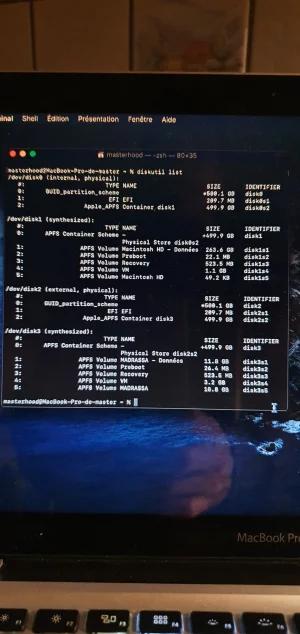

Passe la commande (copier-coller d'ici => dans le terminal) :
diskutil ap resizeContainer disk3 100g jhfs+ Clone 0b ; diskutil list external
  • la commande rétrécit le Conteneur externe à 100 Go et crée un nouveau volume Clone d'environ 400 Go > puis affiche la configuration externe seule
Poste le retour en copier-coller > en veillant à faire le coller dans une fenêtre de code (c'est plus lisible !) par le procédé suivant -->
- en bas de cette page des forums MacGé => utilise le menu ...▾ (à droite de la bobine souriante) dans la barre de menus au-dessus du champ de saisie d'un message > sous-menu : </> Bloc de code => tu fais ton coller dans la fenêtre de code et Continuer.
- en bas de cette page des forums MacGé => utilise le menu ...▾ (à droite de la bobine souriante) dans la barre de menus au-dessus du champ de saisie d'un message > sous-menu : </> Bloc de code => tu fais ton coller dans la fenêtre de code et Continuer.​

Est-ce que tu as récupéré des données dans Macintosh HD - Données ?
Oui grâce à L'utilitaire de disc" presque tout se qu'il me fallait, il me reste juste encore les réglages de Logic Pro X c'est tout :) comment faire svp?

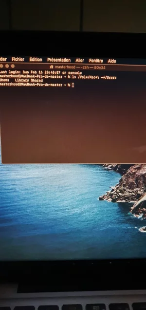

- les réglages de Logic Pro X : c'est dans les préférences de ta Bibliothèque de compte - non ?. Passe la commande (copier-coller) :​
ls /Vol*/Mac*\ -*/Users
  • qui liste les dossiers de comptes d'utilisateurs dans Macintosh HD - Données

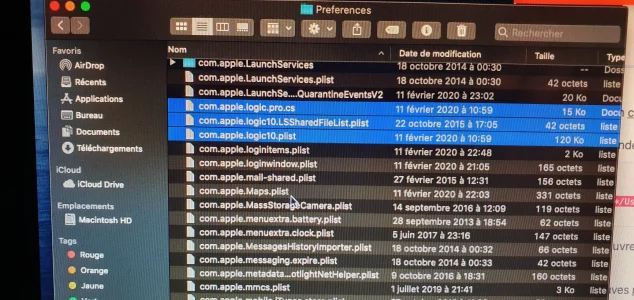

Tu pourrais poster en copier-coller dans un Bloc de code (à présent que tu as une vraie session d'utilisateur).
- passe la commande (copier-coller) :​
open /Vol*/Mac*\ -*/Users/Chems/Library
  • la commande ouvre le dossier Bibliothèque du compte Chems de Macintohs HD - Données => dans une fenêtre du Finder
Est-ce que tu ne trouves pas les préférences de ton logiciel dans le sous-dossier Preferences ?

Est-ce que c'est ça ?
