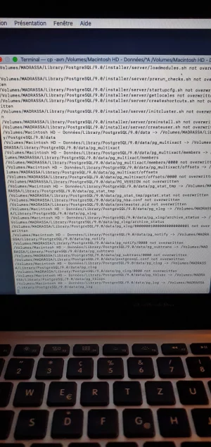

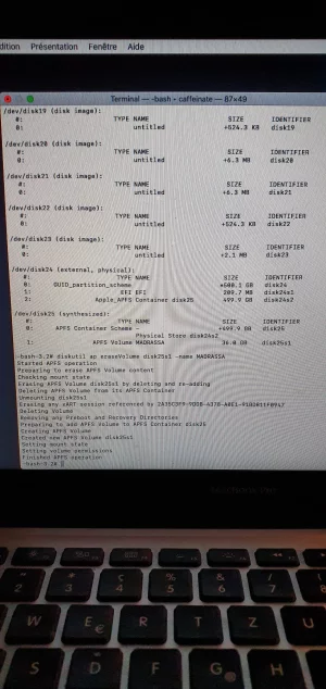

Formatage réussi. Alors hop ! opération clonage.
- passe d'abord la commande :​
caffeinate -dimsu &
  • (& = esperluette &) qui va empêcher le Mac de dormir pendant l'opération ; elle passe en affichant le n° du processus caffeinate renvoyé en toile de fond du terminal ouvert
Passe ensuite la commande :
cp -av /Volumes/"Macintosh HD - Données"/* /Volumes/MADRASSA
  • mets "Macintosh HD - Données" aves les "" ; pas d'espace entre Données" et /* ; un espace entre /* et /Volumes---
  • la commande clone Macintosh HD - Données dans MADRASSA
  • une ligne s'affiche par fichier copié
  • la copie suit l'ordre alphabétique des dossiers > sous-dossiers > fichiers
=> si tu vois un défilé de lignes démarrer à l'écran > c'est que le clonage est lancé. Attends jusqu'à l'arrêt du défilé et au retour de l'invite de commande -bash-3.2# en signal de complétion. Tu peux laisser ton Mac sans surveillance. Préviens quand tout est fini.

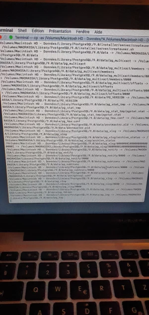

Ça s'est arrêté à la depuis maintenant plus 2h de temps :(
macomaniac
Ouroboros
20 Septembre 2012
64 608
20 536
Forêt de Fontainebleau

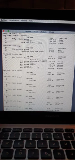

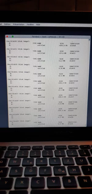

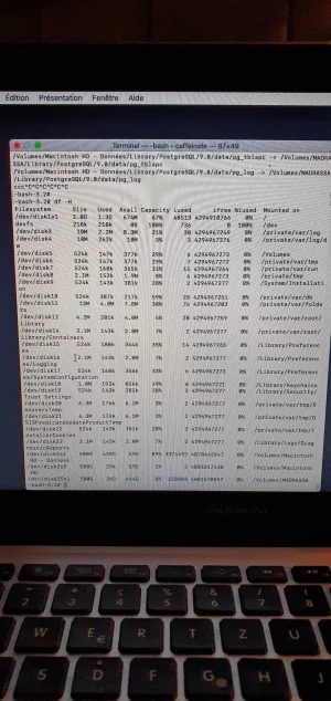

Fais un clic sur la fenêtre du terminal pour l'amener à l'avant-plan > puis presse les 2 touches : ctrl c (control c) au clavier => ce qui coupe la commande (retour de -bash3.2#).
- passe alors la commande :​
df -H
  • qui mesure l'occupation de tous les volumes montés

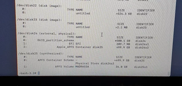

Il y a 36 Go dans MADRASSA. C'était bien parti et parvenu seulement à la Bibliothèque Générale de l'OS. Le gros des données doit être dans ton dossier de compte des Utilisateurs.
- veux-tu relancer la commande avec une option de mise-à-jour (non remplacement des fichiers déjà copiés) ?​
MasterHood
Membre junior
13 Février 2020
57
38
Comment faire? Quelle commande?

Passe la commande exacte :
cp -avn /Volumes/"Macintosh HD - Données"/* /Volumes/MADRASSA
  • elle diffère de la 1ère par l'ajout de l'option n dans le groupe d'options : -avn (ce qui fait échapper de recopie les fichiers déjà copiés)
=> tu n'auras qu'à dire si la recopie s'effectue sans blocage.

Viens de se rebloqué au même endroit. Ça vient de s'arrêter :(
macomaniac
Ouroboros
20 Septembre 2012
64 608
20 536
La commande cp est trop rustique pour qu'on puisse la doter d'option d'échappement du dossier PostgreSQL bloquant. Et comme il n'y a pas d'OS installé dans Macintosh HD => on ne peut pas aller y chercher un utilitaire de recopie rsync qui le permettrait.
- je te propose de changer d'approche. On reformate MADRASSA > puis tu réinstalles Catalina à sa destination > et à la fin tu demandes à l'Assistant de migration de récupérer les données du volume Macintosh HD - Données.​
=> qu'est-ce que tu en penses ?

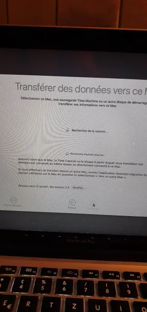

Ça ne trouve pas la source :( ça charge depuis 15min comme ça ! Décidément c'est vraiment compliqué.
macomaniac
Ouroboros
20 Septembre 2012
64 608
20 536

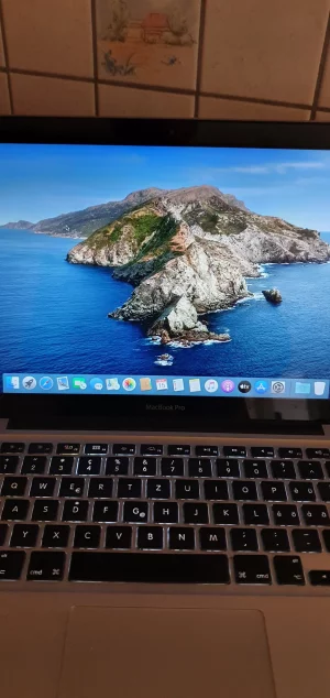

J'ai comme l'impression que tu vas devoir te procurer un câble SATA <=> USB > extraire ton HDD > le brancher en externe -->
- pour qu'on voie si - abstraction faire de la nappe SATA interne => on peut enfin réinstaller Catalina sans problème.​
Sinon : si Macintosh HD - Données ne s'est pas affiché en source possible de récupération de données => reviens en arrière à l'écran de choix des options de récupération et coche la case : "Ne pas récupérer de données maintenant" -->
- ce qui va te permettre de créer un compte admin neuf. Choisis exactement les mêmes identifiants que ceux de ton compte dans Macintosh HD - Données. Cela devrait te permettre d'ouvrir une session d'utilisateur fonctionnelle.​

J'ai coché la case "ne pas récupérer de données maintenant" et ouvert une session avec le même identifiant :
