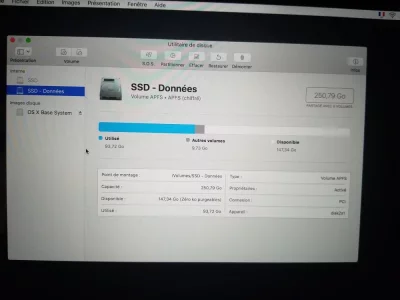

Je ne suis pas très callé niveau informatique, j'utilise principalement mon Mac pour de la production musicale et de la photo, donc je ne sais pas vraiment si FileVault verrouille quoi que ce soit, je suis habituellement sur un profil administateur, et je n'ai pas souvenir d'avoir touché les paramètres de sécurité ni les préférences FileVault de mon Mac...
On voit bien que ni le volume-Données : Macintosh HD - Données > ni le volume-Système : Macintosh HD => en sont actuellement montés. Il y a donc tout lieu de penser que FileVault est activé et verrouille les volumes - sachant que pour l'OS Catalina les 2 volumes : Données & Système sont logiquement appairés et connaissent le même sort quant à FileVault : verrouillés ensemble vs déverrouillés ensemble.
- dans la fenêtre des 4 Utilitaires macOS > lance l'Utilitaire de disque. Sélectionne un seul des 2 volumes affichés (par exemple : Macintosh HD - Données) en grisé (= non montés) > bouton : "Monter" > ton mot-de-passe de session dans le panneau qui le demande => les 2 volumes appairés Macintosh HD - Données & Macintosh HD doivent être libellés en noir > si remontés.​
Si tel a bien été le cas > reviens au terminal et passe les 2 commandes ( commande éditée) :
ls /Vol*/SSD*\Do*/*
diskutil ap listSnaps disk2s1
  • poste les retours.
Je n'ai pas de "Macintosh" affiché, même si je pense que c'était juste un exemple de noms de disque qui devait s'afficher que vous avez donné. Mais bref, j'ai mon SSD qui s'affiche, j'ai remonté le "SSD-Données", il est donc libellé en noir maintenant, mais l'onglet "SSD" n'est lui pas monté et reste libellé en gris :
Dois-je également cliquer sur le bouton "Monter" pour celui-ci ?
Le chiffrement est confirmé pour SSD - Données ainsi que son remontage. Tu peux tenter de remonter le volume SSD également et dire le résultat.
- puis passe les 2 commandes :​
ls /Vol*/SSD*\Do*/*
  • et poste le retour.
