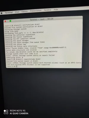

Échec de la réparation car au moins 1 des volumes du Conteneur est monté sans pouvoir être démonté.
- je me demande si tu es bien démarré actuellement sur un clone en RAM d'OS de secours (une implémentation de Catalina) => qui permet de manipuler les 2 disques et de démonter les volumes > ou si tu ne serais pas démarré sur l'OS de secours du volume Recovery => ce qui empêcherait d'opérer.​

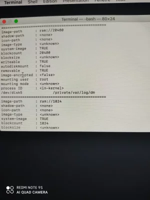

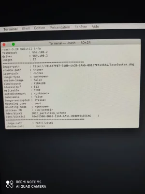

Passe la commande :
hdiutil info
  • qui affiche les images-disques en cours d'utilisation > avec leur statut d'objet dépendant du disque ou de la RAM
Remonte au début du tableau (pléthorique) qui aura été affiché > et poste ce qui correspond en gros aus 3 premières descriptions d'images-disques => que je voie ce qu'il en est.

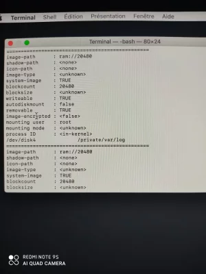

La 1ère image-disque est une : BaseSystem.dmg qui porte le volume de l'OS de secours actuellement démarré. Elle a le statut de file = fichier dépendant du disque > et pas de ramfile : fichier relevant de la RAM.

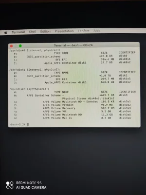

- redémarre (Menu  > Redémarrer) > et tiens aussitôt pressées les 2 touches ⌘R (cmd R) pour revenir dans la session de secours. Quand tu as de nouveau les 4 Utilitaires macOS > repasse une commande :​
diskutil list internal
  • et reposte la configuration interne => que je voie si tu es démarré sur la RAM cette fois-ci. Si oui => le Conteneur apfs devrait être disk3 et pas disk2 > suite à l'intercalement d'un clone d'image-disque BaseSystem.dmg en RAM avec l'index d'appareil disk2.

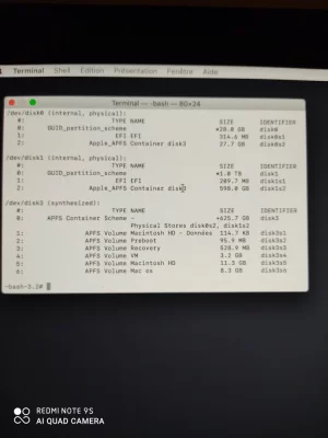

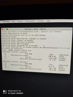

Hé ! hé ! le Conteneur est passé disk3 => signe indubitable que tu es actuellement démarré sur un clone en RAM d'OS de secours. On peut manipuler les disques à volonté. Je te propose de supprimer / recréer le Fusion Drive pour avoir un dispositif valide.
- passe la commande :​
diskutil ap deleteContainer disk3 ; diskutil list internal
  • (un point-virgule ; dans le milieu) la commande supprime l'apfs (et par là le Fusion Drive) > et réaffiche la configuration interne résultante. Il arrive en effet avec Catalina => qu'il n'y ait pas un reformatage de volumes Untitled sur les partitions concernées des 2 disques

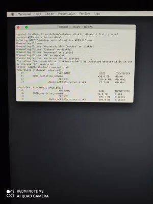

Le volume-Système Macintosh HD n'a pas pu être démonté en préalable > parce qu'un service kextcache de l'OS de secours (chargé de la surveillance de tout dossier recelant des extensions du kernel) => utilise ce volume.
diskutil umount force disk3s5
  • qui démonte de force Macintosh HD

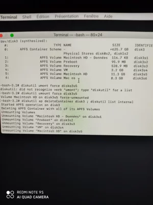

Volume Macintosh HD on disk3s5 force-unmounted
Si vous arrivez à faire remarcher ce Mac, vous êtes incroyable
Alexandre13400P
Membre junior
4 Avril 2021
18
21

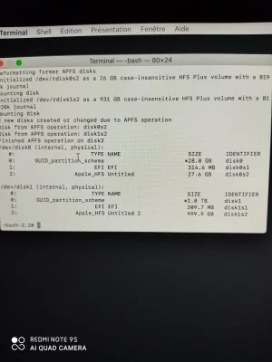

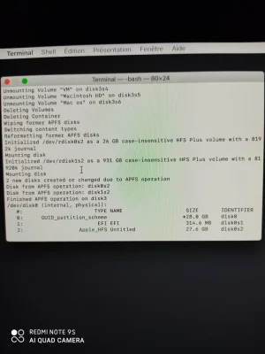

Volume démonté => les affaires reprennent.
- repasse la commande :​
  • et poste le retour.

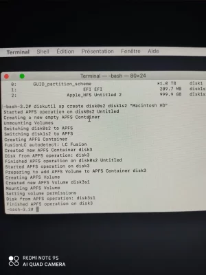

Parfait : suppression effectuée + reformatage de 2 volumes Untitled standards.
diskutil ap create disk0s2 disk1s2 "Macintosh HD"
  • ("Macintosh HD" avec les "") la commande recrée un Fusion Drive apfs associatif des 2 partitions des 2 disques (la partition du HDD étant remontée à 999 Go) > avec un Conteneur recelant un volume Macintosh HD
    121,2 KB · Affichages: 7

@ Alexandre
Parfait : Fusion Drive opérationnel recréé -->
- quitte le terminal. Dans la fenêtre des 4 Utilitaires macOS > lance l'option : "Réinstaller macOS" => et choisis Macintosh HD en destination lorsque cela te sera proposé.​
