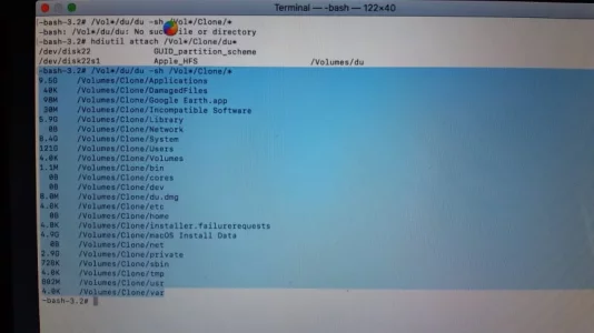

Voici le retour que j'ai sur la seconde commande du coup :
(photo d'écran car le mac ne semble plus vouloir m'ouvrir safari non plus...)
Il y a tous les dossiers-Système d'un OS démarrable > avec des tailles appropriées. Le répertoire des Utilisateurs fait 121 Gi = 130 Go --> est-ce que ça correspond à la taille de tes données - à l'estime ?
- comme un nouveau clonage en mode mise-à-jour ne pourrait rien améliorer > après la recopie il faut engager la suite des opérations : reformatage du volume interne > réinstallation de l'OS > récupération des données du clone via l'Assistant de migration. Soit le cycle des « 4r ». D'accord pour le reformatage ?​
