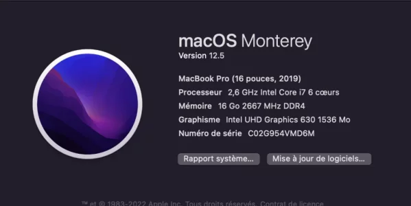

Perso j'ai cette config et le bruit de la ventilation pour la moindre tache lightroom c'est insupportable..... Pourtant une machine à 2500 euros.
Ce MPB 16" 2019 est connu pour chauffer très vite, donc enclencher très vite les ventilateurs pour éviter la chauffe…
Mais c'est hors sujet de ce fil.
