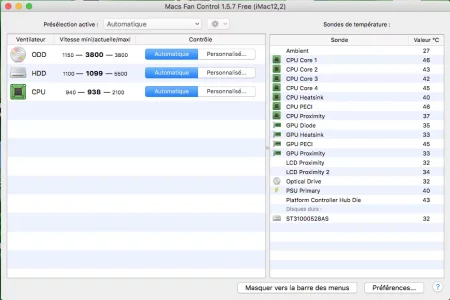

Je ne m'intéresse qu'à ta première copie écran...
...car toutes les autres ne servent à rien du fait que tu as fait des réglages en mode manuel qui ne servent à rien !
Donc, dans ta copie écran, le problème est lié avec la température de ODD qui est le ventilateur du SuperDrive et cela sous-entend un problème avec la sonde de température. Alors cette sonde est-elle bien en place, est-ce que le connecteur est bien relié à la carte mère et dans le bon sens ? Ce n'est pas la peine de chercher ailleurs, toutes les autres températures sont normales ainsi que la vitesse nominale des ventilateurs du processeur et disque dur. C'est bien la sonde car la température de ODD est normale.

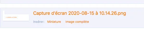

Ah oui et dans une même réponse tu peux mettre plusieurs photos en ayant sélectionné l'option Miniature, j'ai fusionné 6 de tes réponses pour rendre plus digeste la lecture. ;)
C'est depuis mon dernier démontage / nettoyage que le ventilo s'affole, je pense effectivement que j'ai dû mal remonter le connecteur.
Je vais rapidement réouvrir l'iMac pour tenter de voir où j'ai fauté. ;)
Merci pour le fusionnage et les miniatures, c'est effectivement bien plus lisible.
Sinon je ne vois nulle part cette fonction miniature, elle est où ?

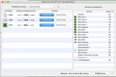

Je viens de redémarrer et voici ce que me dit Macs Fan que j'ai tout repassé en Automatique.
Mes 1ers démarrages ont planté 3 fois au noir d'écran.
J'ai refait 2 cessions de 5 x "Alt+CMD +R+P" et là tout semble reparti avec cette petite frayeur.
Je croise les doigts ...
Eh bien, la copie écran indique que tout est correct, les ventilateurs fonctionnent à leur vitesse minimale et les températures générales sont au plus bas, donc tout va bien. ;)

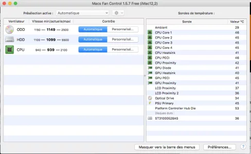

Petite copie d'écran pour voir les températures à droite à et gauche :

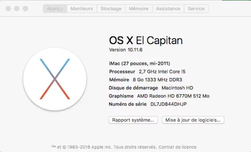

Pour info quand la bécane se rallume j'ai mon fond d'écran blanc qui fait un strie horizontale de la largeur écran et qui fait environ 1cm de haut. Serais-ce un signe de fatigue de la carte vidéo ?

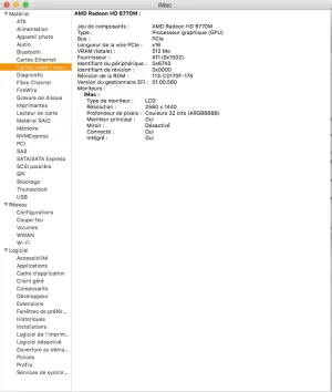

Fais une copie écran de /A propos de ce Mac, histoire de voir si tu as une puce et une carte graphique. Pour en savoir plus tu maintiens la touche alt, puis un clic sur /Informations système dans Matériel/Cartes vidéo / moniteurs tu feras aussi une copie écran de la fenêtre.

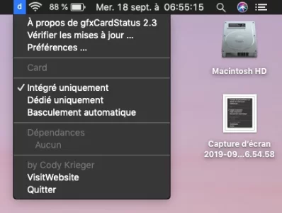

Par curiosité, si ton iMac possède bien une puce et une carte graphique, installes et lances gfxCardStatus, puis dans la barre de menu tu ne sélectionnes que Intégré uniquement qui est la puce graphique...
...et vois ce qu'il se passe.

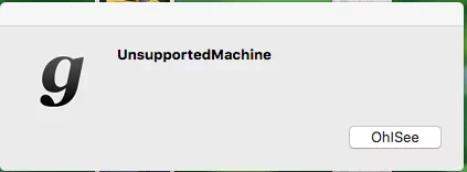

Gfxcardstatus je n'arrive pas à l'ouvrir / l'installer.
Et pour cause ça ne peut pas s'installer, car tu as une simple puce/carte dite graphique AMD Radeon HD 6770M qui est la source de ton problème. C'est ce modèle-là... https://fr.ifixit.com/Device/iMac_Intel_27"_EMC_2429 ...et malheureusement la puce/carte graphique est soudée sur la carte mère. Ce type de problème arrive fréquemment avec l'âge avancé de cet iMac, tu n'es pas le premier à qui ça arrive, mais au bout d'un moment, tu vas te retrouver soit avec un écran blanc ou noir sans pouvoir faire quoi que ce soit.
Mais quand je vois le prix de 300 € pour un modèle qui à 9 ans d'âge, c'est très cher payé la réparation !!!
