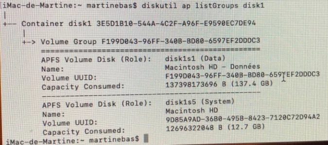

On voit bien une distribution à 5 volumes de type Catalina.
- passe les commandes :​
diskutil ap listGroups disk1

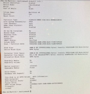

diskutil info /
  • la 1ère affiche le Groupe de volumes logiques appairant volume-Système & volume-Données
  • la 2è affiche un tableau relatif au volume actuellement démarré
Poste les 2 retours.
La preuve est faite qu'il y a bien un OS Catalina installé et fonctionnel -->
- le volume Macintosh HD tient lieu de volume-Système et est actuellement démarré (12,7 Go d'occupation)​
- le volume Macintosh HD - Données tient lieu de volume-Données > et est donc monté dans Macintosh HD démarré à la localisation : /System/Volumes/Data (137 Go d'occupation)​

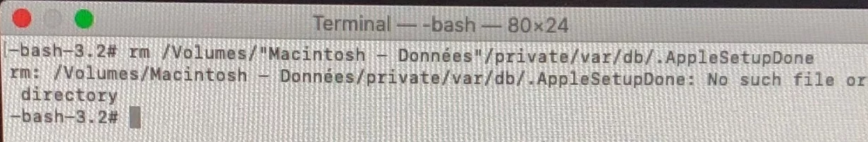

Après redémarrage sur l'OS de secours; voici le résultat de la commande
rm /Volumes/"Macintosh - Données"/private/var/db/.AppleSetupDone
compte tenu du résultat négatif, je n'ai pas réalisé les actions suivantes du tuto.

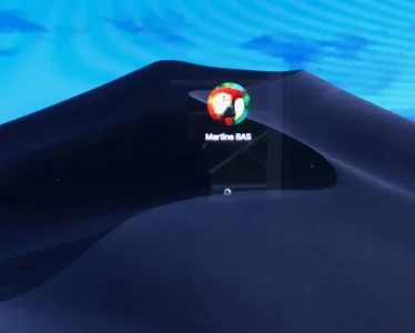

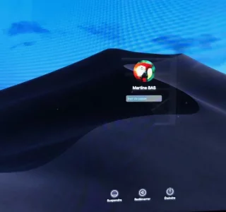

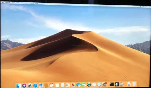

Voici les successions d'écran après (Menu  > Redémarrer) :
Après saisie du mot de passe et Entrée :
La page d'accueil s'affiche :
Sans aucune action de ma part, une fenêtre d'erreur relative à Finder s'affiche :
La commande de suppression du fichier .AppleSetupDone n'a pas fonctionné.

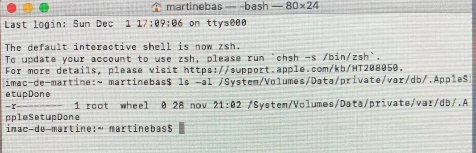

- passe la commande (copier-coller) :​
ls -al /System/Volumes/Data/private/var/db/.AppleSetupDone
  • la commande affiche une ligne d'autorisations si un fichier .AppleSetupDone est trouvé à sa localisation dans le volume-Données. Sinon > un : "no such file or directory".
Poste le retour (si tu peux passer la commande et poster son retour).
"- passe la commande (copier-coller) : " :( copier-coller, j'aimerais bien mais impossible d'activer Safari sur l'Imac :meh:
Résultat de la commande saisie ls -al /System/Volumes/Data/private/var/db/.AppleSetupDone :
