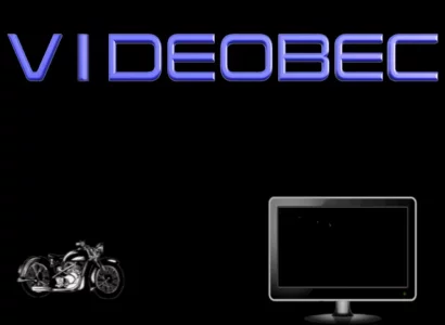

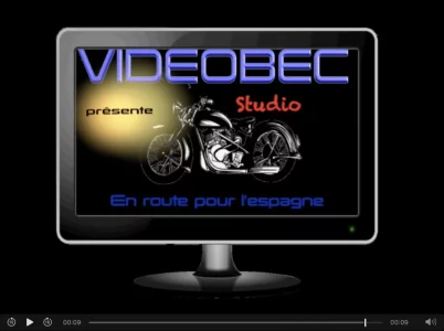

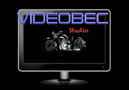

Voici plus de détails . J'ai donc fait cette animation avec motion, publier les éléments que je veux pouvoir changer et ensuite converti en générateur ... jusque là .. çà va !!
mais lorsque je mets ce générateur dans un film je n'arrive pas a faire une pause de 2-3 secondes sur la dernière image car dans FCPX sur le générateur l'action arrêt sur image est grisée ??
donc j'ai pensé pouvoir le faire dans motion mais là j'y arrive pas . Visiblement on peux paas insérer de vidéo j'ai fais trois copies d'écran pour te montrer sommairement ce que çà fait ...
J'ai conscience que je ne dois pas faire mes petits affaires de façon académique mais je m'amuse bien ... :)

Je ne comprends pas pourquoi créer un générateur. Pourrais-tu expliquer le pourquoi du comment ?
Pourrais-tu uploader ta vidéo, voire ton projet Motion (avec les images) sur WeTransfer (tu n'as pas à donner d'adresse e-mail ou quoi que ce soit), et nous envoyer le lien de téléchargement (ou me l'envoyer par messagerie) ?

Salut becopolo ;)
J'ai fait une version avec l'image finale qui perdure quelques secondes. Il y a juste la lueur de 'Présente' que je ne suis pas parvenu à faire durer jusqu'au bout. Mais je n'ai pas pris le temps d'approfondir ce point.
Peut-être y parviendras-tu ?
En fait, je ne sais pas si c'est ce que tu voulais obtenir ?
Si tu veux créer un générateur, il te faudra ouvrir dans Motion un nouveau générateur et y coller la timeline.
Je te renvoie ton dossier avec ma version Moto 2020-3 : https://we.tl/t-V6gKDK2X37
