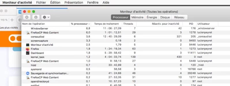

Je pensais trouver un anti-virus, mais non...

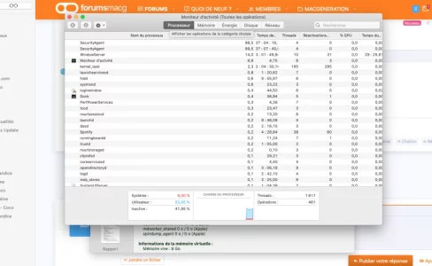

Emballement d’une opération - Une opération utilise une grande partie de l’usage de l’unité centrale.
Pour la trouver (?) tente de voir avec Moniteur d'activité.... onglet processeur— trié par du plus au moins
Voila une capture d'écran :
A priori, ça viendrait de SecurityAgent ?

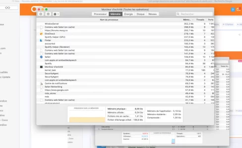

Je regarde la mémoire et je vois que j'utilise 6,54 Go en ne faisant pas grand chose...
J'imagine que les iMac 2017 sont sous taillés pour Catalina ?
Vous pensez que je devrais downgrade sous Mojave ?

Alors, en tant qu'utilisateur pc, je me suis dit, no pain no gain, donc j'ai tué les 2 processus, et je vois une baisse de la charge cpu.
Ca a l'air de fonctionner, maintenant, je vais voir a l'usage.
Avant de tuer des processus, il faut savoir pourquoi ils sont déclenchés !

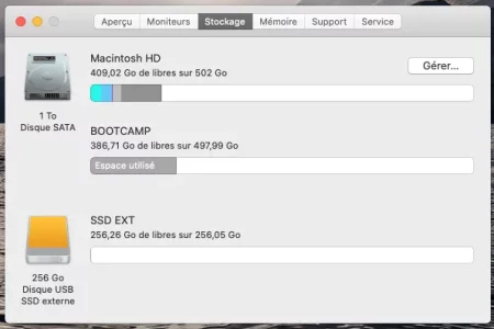

Mon disque externe fait 256 Go, ça fait petit, mais le but est de stocker sur mon hdd.
Je ne veux que le système dessus.
Sinon, j'ai aussi un 500 Go, mais faudrait que je le sauvegarde... Et juste pour un essai...

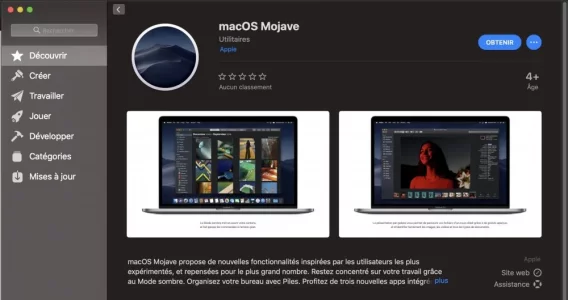

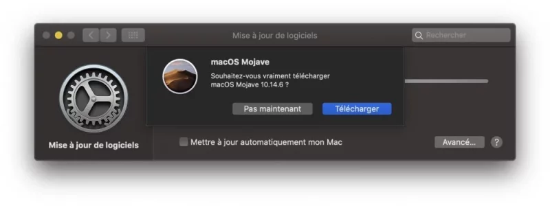

D'ailleurs, comment je m'y prend pour récupérer Mojave et pour le mettre sur le SSD ? il y a un tuto ? J'en profite, j'ai du temps aujourd'hui.

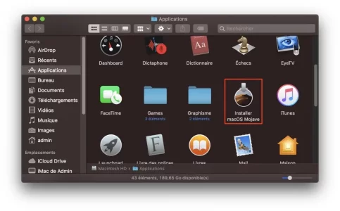

Sous macOS Catalina, tu lances Safari et depuis ce lien officiel Apple à l'étape 4... https://support.apple.com/fr-fr/HT210190 ...un clic sur Obtenir macOS Mojave. qui ouvrira App Store...
...un clic sur Obtenir et le téléchargement démarrera...
...en fin de téléchargement, le fichier se trouvera obligatoirement dans le dossier Applications. Un conseil, fais-en une copie de sauvegarde dans un disque dur USB avec tes données personnelles. Pas d'affolement si tu vois cet écran...

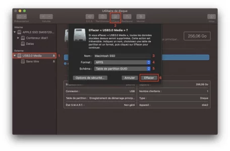

...un simple cmd+Q fera quitter l'installateur. Tu peux préparer ton disque dur SSD dans le boîtier UASP que tu connecteras à ton iMac, tu lances Utilitaire de disque et tu suis cette séquence de formatage...
1) tu sélectionnes la racine du SSD et pas ce qui est en dessous
2) un clic sur Effacer affichera les options suivantes
3) tu donnes un nom explicite comme Macintosh SSD
4) tu sélectionnes le format APFS
5) tu sélectionnes impérativement Table de partition GUID
6) un clic sur Effacer et tu patientes, ça ne durera pas très longtemps

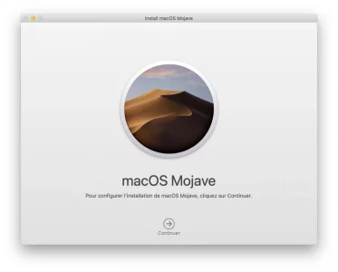

Pour l'installation de macOS Mojave, dans le dossier Applications, un double-clic sur le fichier d'installation...
...dans la fenêtre d'installation tu sélectionneras bien entendu Macintosh SSD et tu continues l'installation. Ce type d'installation dans un disque dur USB est valable pour d'autres versions de macOS. Petite remarque, si tu veux que ce soit toujours Macintosh SSD qui soit le disque dur de démarrage, il faudra sous macOS Mojave aller dans Préférences Système/Disque de démarrage, faire un clic sur le petit cadenas en bas à gauche, entrer ton mot de passe, sélectionner Macintosh SSD et faire un clic sur Redémarrer.
