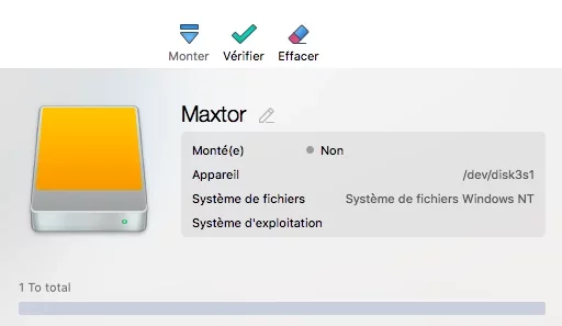

NTFS for Mac le "voit " comme ca :
Utilitaire de Disque de MacOS le voit comme ca :
Donc il est bien repéré "electriquement" et "connectiquement" parlant.
Cependant il n'apparait pas sur mon bureau et ne peut donc pas être exploité.

Paragon NTFS le voit bien, tu as essayé de faire un clic sur Monter ? Dans la foulée, fais un clic sur Vérifier, vois ce qu'il se passe et surtout n'utilise pas Utilitaire de disque pour faire quoi que ce soit.

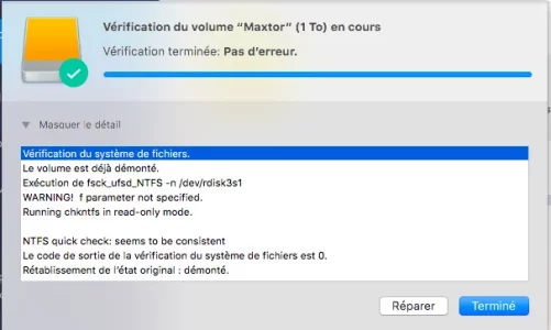

Oui, bien sur, j'ai fait "monter", verifier, et meme réparer.
Ce disque refuse toujours de monter au bureau alors que sur un petit Laptop a 300€ sous windows 7, il monte correctement.

Ta copie d'écran montre qu'il y a un problème. Déjà par défaut ce disque Maxtor ne monte pas sur le Bureau de ton MBP. Le logiciel Paragon NTFS fait bien son boulot, il le monte de force, le teste et comme il y a un problème, il le redémonte du Bureau sans faire la moindre réparation et reste en lecture seule.
Ce problème est inhérent au type de formatage qui a été fait avec le PC de ton amie, puisque ce disque dur ne t'appartient pas. Ne t'acharne pas, rend ce disque dur Maxtor à ton amie et les réparations seront à faire depuis son PC, mais en aucun cas avec un Mac.
