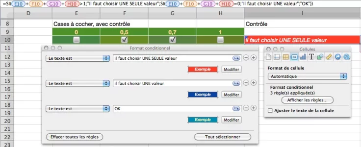

— On peut rappeler à l'utilisateur qu'il doit introduire la date, par la définition d'un format conditionnel ou en affichant un message dans une cellule adjacente.
Cette illustration pourra peut-être t'inspirer…
Dans l'exemple ci-dessous, je veux m'assurer qu'il y a une et une seule case de cochée dans les cellules E F G H.
Pour cela, j'ai placé dans la cellule de contrôle I :
1) une formule avec deux SI imbriqués. Première condition à tester : s'il y a plusieurs cases cochées, afficher le texte "… UNE SEULE valeur" ; sinon, 2e condition : si aucune case n'est cochée, afficher "Il faut choisir UNE valeur" ; sinon, afficher "OK".
2) un rappel visuel en changeant la couleur de fond avec des règles de format contextuel selon la phrase affichée dans la cellule.
Dans ton cas, c'est encore plus simple puisqu'il suffit de vérifier que ta cellule "Date du jour" (disons B3) n'est pas vide :
SI (B3=0; "Il faut introduire la date du jour !"; "OK")
Puis, via l'Inspecteur de cellule, tu vas créer les règles de format conditionnel en fonction du texte affiché.
(Tu définis la condition avec le menu local et le champ. Tu changes le format avec le bouton Modifier. Tu peux ajouter des règles en cliquant sur le petit + à droite.)​
