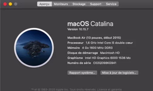

oui j'ai ça

Bon : alors tu es sauvée (théoriquement) -->
- configurer une clé d'installation de Sierra ne marche pas mieux à partir d'un téléchargement d'installateur Apple. Car tu téléchargerais une image-disque InstallOS.dmg > dans le volume InstallOS de laquelle tu n'arriverais pas à ouvrir le paquet d'installation recelé : InstallOS.pkg => car il est corrompu (de mon expérience personnelle). En résumé : Sierra est un OS maudit à la réinstallation et rien n'est fait côté Apple pour remédier à cette situation.​
Bref : il faut que tu envisages d'installer un autre OS. Soit l'OS avant Sierra = El Capitan > soit l'OS après Sierra = High Sierra (OS maximum de ton Mac). Qu'est-ce qui te va le mieux ?
