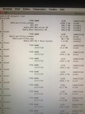

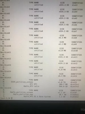

J'ai un problème identique, je n'arrive pas à réinstaller OS X, pouvez-vous me dire si l'OS de secours originel est disponible. Je l'ai téléchargé sur un disque dur externe, cependant je n'arrive pas à l'installer.
    70,7 KB · Affichages: 140
    60,7 KB · Affichages: 128

@ Getoni
Passe la commande :
diskutil list
  • et poste le tableau des disques => que je voie si le disque interne est bien disk0.

@ Getoni
Passe la commande :
diskutil list
-bash-3.2# diskutil list
   2:                  Apple_HFS Macintosh HD            499.2 GB   disk0s2
/dev/disk1 (disk image):
/dev/disk2 (disk image):
   0:                            untitled               +5.2 MB     disk2
/dev/disk3 (disk image):
/dev/disk4 (disk image):
/dev/disk5 (disk image):
/dev/disk6 (disk image):
   0:                            untitled               +2.1 MB     disk6
/dev/disk7 (disk image):
/dev/disk8 (disk image):
/dev/disk9 (disk image):
   0:                            untitled               +12.6 MB    disk9
/dev/disk10 (disk image):
   0:                            untitled               +4.2 MB     disk10
/dev/disk11 (disk image):
   0:                            untitled               +1.0 MB     disk11
/dev/disk12 (disk image):
   0:                            untitled               +2.1 MB     disk12
/dev/disk13 (disk image):
   0:                            untitled               +524.3 KB   disk13
/dev/disk14 (disk image):
/dev/disk15 (disk image):
   0:                            untitled               +1.0 MB     disk15
/dev/disk16 (disk image):
   0:                            untitled               +6.3 MB     disk16
/dev/disk17 (disk image):
   0:                            untitled               +6.3 MB     disk17
/dev/disk18 (disk image):
   0:                            untitled               +524.3 KB   disk18
/dev/disk19 (disk image):
   0:                            untitled               +2.1 MB     disk19
-bash-3.2#

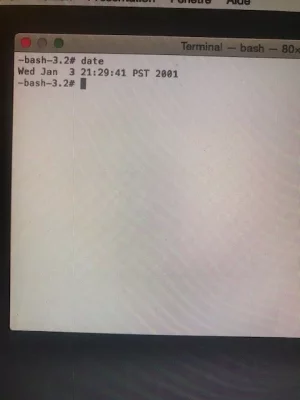

@ Laure
Passe la commande :
date
  • qui affiche la date et l'heure à l'horloge du Système de secours démarré

@ Getoni
Macintosh HD
a bien toujours disk0s2 comme index d'appareil. Passe la commande :
diskutil info disk0s2
  • qui affiche un tableau détaillé du volume
-bash-3.2#
