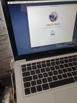

Reformatage réussi -->
- quitte le Terminal. Dans la fenêtre des 4 Utilitaires macOS > lance l'option : "Réinstaller macOS" => et choisis Macintosh HD comme destination lorsque cela te sera proposé.​
Je croise les doigts
Mais le 6 minutes semble long...
La durée estimée n'est pas réaliste...mais cela progresse tout doucement...au bout de 20 minutes patience

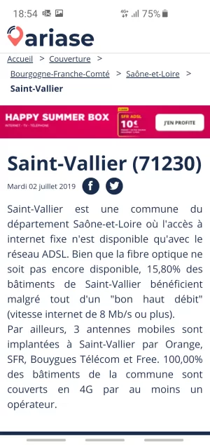

Effectivement je n'ai pas la fibre juste l'adsl...et le débit sur ma commune est un peu triste...perso 3Mb/s voir 4Mb/s quand tout le monde dors..

Vu la faible connexion et comme ce MBP de 2011 a un port Ethernet, je te conseille vivement de te connecter avec un câble Ethernet qui te permettra une meilleure stabilité de ta connexion. Le Wi-Fi peut parfois faire le yo-yo et altérer le téléchargement.

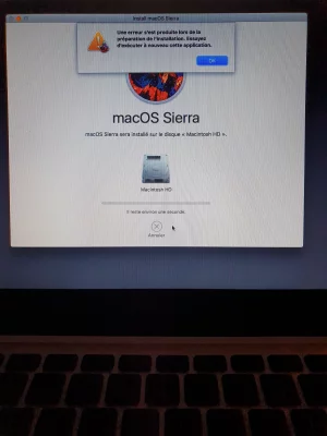

    1,1 Mo · Affichages: 170
3eme essai en ethernet toujours le même résultat
Ce n’est vraiment pas de chance ! Retente, mais si c'est encore un échec, il va te falloir en faire le téléchargement depuis un Mac ayant une bonne connexion internet et te créer une clé USB de démarrage avec Keylifornia ou Install Disk Creator (les liens sont dans ma signature).
