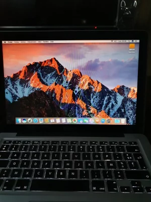

Bonjour a toi macomaniac!
Session ouverte avec DDE
    902,6 KB · Affichages: 143
Parfait. - est-ce que le volume Sans titre affiché est celui de ton DDE (= le volume démarré) ?
Alors je te passe le court tuto adapté à ta session d'utilisateur => pour poster ici les informations de base -->
- dans Sans titre > va à : Applications > Utilitaires > lance le «Terminal». Dans la fenêtre ouverte > saisis la commande (informative) :

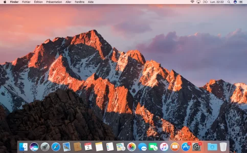

Le logiciel va cloner Sans titre dans Macintosh HD. Si tout s'est passé sans incident -->
- redémarre > la touche "alt" pressée pour obtenir l'écran de choix du volume de démarrage. Choisis Macintosh HD > démarre dessus​
=> tu n'auras qu'à dire si tu ouvres une session fonctionnelle.
verdict: Merci énormément pour ton aide!!
    1,8 Mo · Affichages: 142
Pour ce soir je ne vais pas en faire plus mais un grand MERCI @ macomaniac et Locke pour votre aide et patience!
