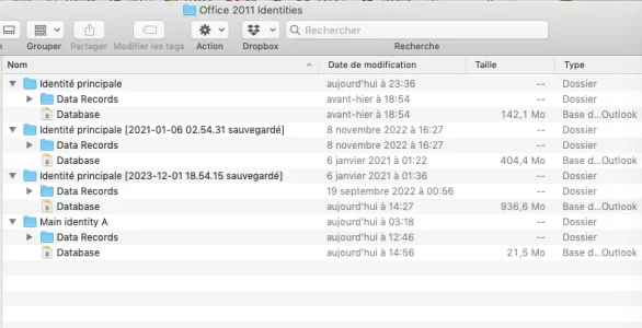

OK merci. J'ai créé la nouvelle "Main identity A" et je te mets une capture d'écran de ce que je vois.
Dans les Données utilisateurs Microsoft, il y a aussi : Office 2011 Identities copie/Identité principale (+ 2 sauvegardes). Mais c'est très ancien (2013 et 2014) et je ne sais pas ce à quoi cela correspond.
Pour copier les dossiers, alt + drag suffit-il ou faut-il les copier autrement ?
Viviane
    280,6 KB · Affichages: 14
Lors d'une reconstruction de base de données, Outlook conserve l'ancienne version par précaution et, une fois les opérations terminée, la renomme en "sauvegarde....." Une fois qu'on s'est assuré que tout fonctionne normalement, on peut supprimer cette "sauvegarde" qui est devenue inutile (mais occupe de la place sur le disque de démarrage).
Glisser-déposer les dossiers en tenant la touche Option devrait suffire, c'est une copie tout à fait valide. Il est surtout important de s'assurer qu'on fait bien une copie, pour garder l'identité initiale en l'état (on ne sait jamais comment tout ça peut se finir). ;)

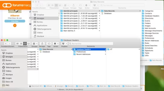

la reconstruction 1e version avancée en est à copier les enregistrements dans la nouvelle base de données, et ça avance trèèèèès lentement (mon ordi est super lent depuis que je l'ai upgradé en 10.14). Je n'ai pas gardé le nez dessus tout le temps mais j'imagine que s'il y avait eu un message d'erreur, il serait resté affiché ?
Je te mets la capture d'écran de Office 2011 identities. Je ne comprends pas pourquoi la 1e reconstruction faite avant-hier (Identité principale) n'affiche que 142,1 Mo, alors que celle sauvegardée est à 936,6Mo.

Oui, cela semble curieux, d'autant plus que la date de dernière utilisation de la base de données (le fichier Database) semble indiquer que c'est la sauvegarde à 936,6 Mo qui a été utilisée en dernier. Il est toutefois logique qu'une reconstruction fasse diminuer la taille de la base de données. Mais bon, il faut attendre que la reconstruction se termine, on ne peut pas forcément se fier aux indications affichées pendant qu'elle est en cours. Celle de janvier 2021, par contre, tu peux la supprimer, elle est totalement obsolète.
Il n'est pas forcément étonnant que cela prenne beaucoup de temps. Et ça nécessite aussi d'avoir beaucoup (vraiment beaucoup) de place disponible sur le disque de démarrage pour pouvoir se faire.

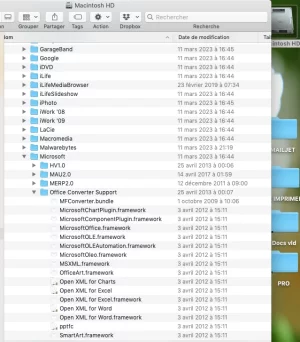

Je ne trouve pas le document Outlook Preferences que tu me proposes ci-dessus de supprimer (cf la capture d'écran).

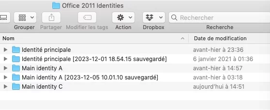

Je suis un peu perdue, et pour éviter une erreur, peux-tu me dire stp :
  • Quelle est l'identité à récupérer maintenant ? (cf capture d'écran ci-jointe, je vote pour "identité principale" ou "identité principale sauvegardé", mais ne suis pas sûre)
  • Comment j'en fais une copie ?
    52,1 KB · Affichages: 9
On ne peut pas trop dire d'après juste d'après les dates de modification des dossiers, il faut regarder à l'intérieur les dates de modification du fichier Database. Mais le plus sûr, c'est d'essayer de désigner comme identité "par défaut" les différents candidats possibles tour à tour.

Concernant le fichier à supprimer, tu ne le trouves pas parce que tu ne cherches pas au bon endroit. Par défaut, le dossier ~/Bibliothèque (la Bibliothèque du compte utilisateur - à ne pas confondre avec celle qui est à la racine du disque dur ou celle qui est dans /Système) est masqué. On y accède par le menu "Aller" du Finder en tenant la touche "Option" enfoncée.
