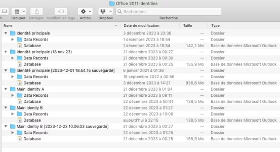

Me revoilà... et je m'y remets pour repartir à zéro selon tes préconisations.
J'ai commencé par faire un tour dans les identités, viré 2 sauvegardes A et C qui n'avaient que 20Mo de données, et suis impressionnée par la différence entre une identité (900Mo) et les autres (autour de 120-155Mo). Comment l'interprètes-tu ?
Que me conseillerais-tu de virer encore, cf capture d'écran (je n'aurai certainement pas besoin de tout cela et ça ferait de la place) ?
Bonne soirée et bonnes fêtes !
Viviane

Bonjour Viviane,
