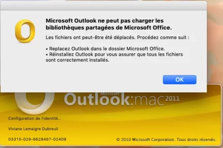

Bonjour, me revoilà, décidée à avancer... Je m'aperçois que je n'avais pas redémarré mon ordi après avoir reconstruit la BDD. Alors j'ai refait la manoeuvre (avancée méthode classique), redémarré l'ordi, et voilà le message qu'il me sort en relançant Outlook (voir en pièce jointe). Lorsque j'ai fermé ce message, il a relancé Outlook de lui-même et l'a ouvert. J'avoue que je n'y comprends pas grand-chose (que veut dire ce message ?), ni au fait que les identités une fois reconstruites ne font plus qu'autour de 130Mo alors que celle d'origine en fait 850... ça fait quand même une grosse différence !

Le message d'erreur, je ne sais pas trop ce qu'on peut en penser. Apparemment rien de bien important tant que les applications s'ouvrent quand même. Les messages d'erreur peuvent afficher des indications totalement farfelues car ils sont puisés dans un stock défini, l'application allant piocher celui qui lui paraît le plus approprié. Si ça devait se répéter régulièrement, il faudrait voir...

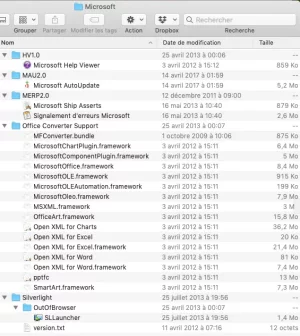

et pour ~/Bibliothèque/Applications Support/Microsoft je t'ai mis une capture d'écran pour que tu voies les fichiers qui sont dedans.

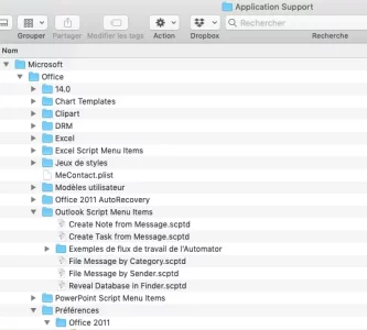

J'ai (fortement) l'impression que c'est du dossier /Bibliothèque/Applications Support/Microsoft que tu as fait une capture et pas du dossier ~/Bibliothèque/Applications Support/Microsoft. Ce qui indique que tu ne cherches pas au bon endroit.
Dans les chemins d'accès macOS, la tilde ~ est signifiante et symbolise ton compte utilisateur (la "petite maison"). C'est donc dans la Bibliothèque de ton compte utilisateur qu'il faut chercher ces dossiers. Rappel, on y accède via le menu "Aller" du Finder en tenant la touche Option enfoncée...

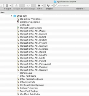

et j'ai mis en pj 2 captures d'écran de ce qu'il y a dans ~/Bibliothèque/Applications Support/Microsoft car tu ne m'as pas dit quels fichiers supprimer.
