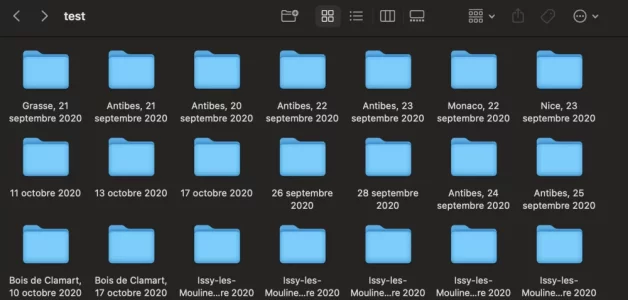

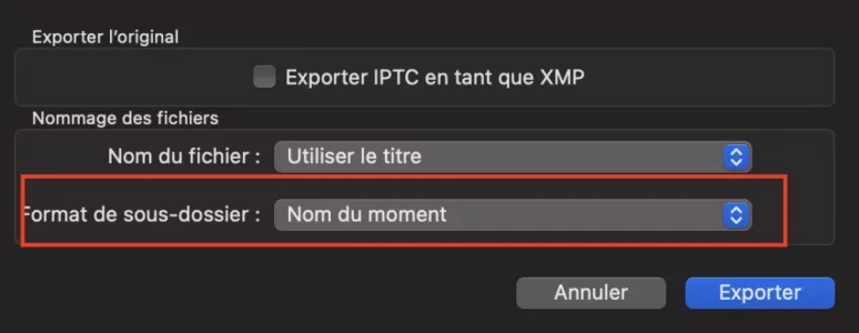

La seule solution que je vois pour récupérer les dates de ces fichiers sans exif est d'exporter avec le format nom du moment :
Cela me donne un export avec un dossier par date :
Il faudrait ensuite modifier les dates des photos et vidéos à l'intérieur de chaque dossier par la date contenu en titre du dossier.
Puis exporter toutes les photos et vidéos vers un dossier unique.
Tu penses que c'est possible ?
Merci beaucoup

            repeat with i from 1 to count of lesmois
                if item i of lesmois is mois then
                    set lenum to i
                end if
            end repeat
            set mmm to "0" & lenum as string
            set mm to text -1 thru -2 of mmm
            set jj to word (nb - 2) of xx
            set jjj to "0" & jj as string
            set jj to text -1 thru -2 of jjj
            -- met date en forme pour exif AAAAMMJJHHMN.SS
            set ladate to aaaa & mm & jj & "1200.00"
            set chaque_fichier to chaque_fichier as string
            set commande to "/usr/local/bin/exiftool -datetimeoriginal=" & ladate & " " & quoted form of POSIX path of chaque_fichier
            do shell script commande
            do shell script "touch -t " & ladate & " " & quoted form of POSIX path of chaque_fichier
            do shell script "rm " & quoted form of POSIX path of (chaque_fichier & "_original")
        end repeat
        -- traitement des dossiers :
        set les_dossiers to folders of un_dossier
        repeat with chaque_dossier in les_dossiers
            -- traitement d'un dossier
            my inspecter(chaque_dossier)
        end repeat
    end tell
end inspecter
tell application "Finder"
    (display dialog ("waouou ... Ca y est c'est fait !") buttons {"Salut !"})
end tell
Tant que j'y suis, je te met une 2ième version qui te demande, en plus, de choisir le fichier cible pour accueillir les fichiers traités comme tu l'as souhaité.
Tu pourras utiliser la version qui te convient.
Dis moi si ça te va !
-- crée date exif avec date du dossier export
    set Chemin to choose folder with prompt "Sélectionnez le dossier contenant les fichiers à redater"
    set cible to choose folder with prompt "Sélectionnez le dossier devant accueillir les fichiers traités"
    my inspecter(Chemin, cible)
end tell
on inspecter(un_dossier, cible)
        -- traitement des fichiers :
        set les_fichiers to files of un_dossier
        repeat with chaque_fichier in les_fichiers
            -- traitement d'un fichier
            --Récupère la date du dossier
            set lesmois to {"janvier", "février", "mars", "avril", "mai", "juin", "juillet", "août", "septembre", "octobre", "novembre", "décembre"}
            set xx to un_dossier as string
            set nb to count word of xx
            set aaaa to last word of xx
            set mois to word (nb - 1) of xx
                    set lenum to i
                end if
            end repeat
            move chaque_fichier to cible
        end repeat
            my inspecter(chaque_dossier, cible)
        end repeat
    end tell
end inspecter
end tell
