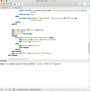

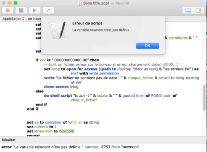

Pour analyser il me faudrait plus d'élément sur l'erreur que tu observes.
Lors de l'erreur, quelle ligne est surlignée dans le script et y a t'il un fichier "les erreurs.txt" qui s'est créé sur le bureau?
Autre question as-tu bien installé le logiciel "exiftool"

Est-ce que ceci convient? à priori j'ai bien chargé exiftool. j'avais fait un premier essai avec le script du post 107 si je me souviens bien et cela avait fonctionné sauf que le nom de fichier n'avait pas été modifié et les dates exif l'avaient été
il semblerai que le fichier n'ai pas de date, ou une date dans un format qui ne m'est pas connu.
Pour résoudre ce problème, il faudrait trouver le ou les fichiers concernés pour analyser ce fichier.
Combien de fichiers, ton dossier test contient 'il. Si c'est pas trop, il faudrait les mettre un par un, pour trouver un coupable.
ensuite on pourra faire des tests sur ce fichier.
J' ai ajouté au script un test qui contrôle si la date est vide.
Dans ce cas il cré un fichier "erreurs.txt" sur le bureau avec le chemin du fichier concerné, et il continu le traitement des fichiers suivant.
Dis moi si cela focntionne chez toi.
