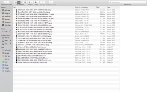

1) les photos qui sont dans l’appli photo du Mac ont bien la bonne date (qui correspond à la date de prise de vue). Mon problème concerne toutes les photos qui ont été copiées en masse sur mon disque dur externe, sur un dossier.

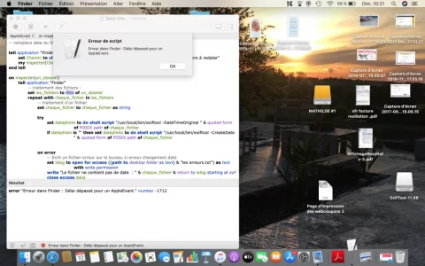

Une erreur est apparue dans le script après environ 2 min d'exécution je dirai... :eek:
error "Erreur dans Finder : Délai dépassé pour un AppleEvent." number -1712

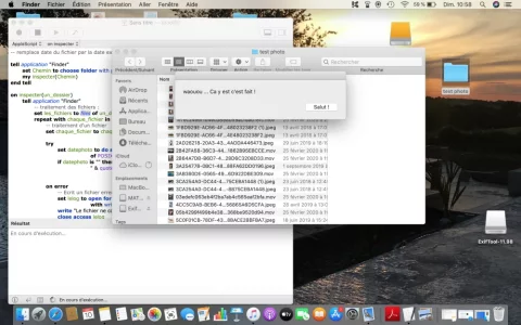

Je viens de faire le test, et en effet cela a fonctionné (sur les photos, pas les vidéos). Que faire du coup ? :rolleyes:Capture d’écran 2020-05-10 à 10.58.01.webp

Il doit y avoir un problème dans le nom du disque externe ou dans un de ses dossiers.
  • Soit trouver le problème (un caractère spécial utilisé dans les noms) et le supprimer
  • soit copier toutes tes photos sur le disques interne pour changer les dates...
Pour les vidéos on regardera après !
En effet le nom de mon disque dur externe était "... #1", j'ai donc enlever le signe "#" du nom.

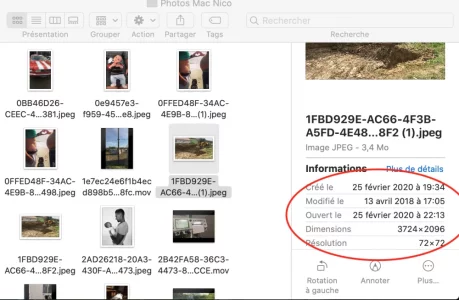

Cela a fonctionné :D:D:D, mais par contre c'est le paramètre "modifié le" qui a été modifié avec le script, et non la date de création, c'est normal ? (question bête désolée..). ci-joint une capture d'écran.Capture d’écran 2020-05-10 à 11.43.33.webp:D:D:D

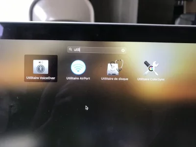

Je suis désolée mais je ne sais pas quelle application utilitaires utiliser du coup car j’en ai 4 proposée (voir photo ci jointe).

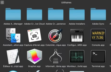

L. Application terminal !
Applications > Utilitaires :
L'application Terminal se trouve là

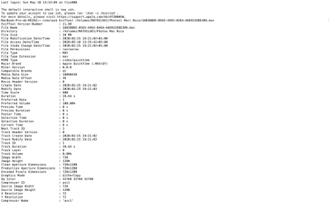

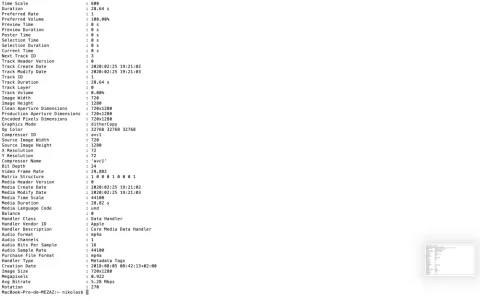

Voici 2 captures d'écran des infos d'une video dont le script n'a pas fonctionné.
Concernant le renommage, le format "2015-07-28 13.55.05" est top ! et c'est très très rare mais il m'ait arrivé de faire quelques photos en rafale donc dans ces cas là oui il y aura plusieurs photos dans une même seconde. que peut-on faire dans ces cas là pour le renommage ?
vCapture d’écran 2020-05-10 à 13.42.01.webpCapture d’écran 2020-05-10 à 13.42.05.webp
Ok pour toi cette vidéo à été faite à quelle date ?
