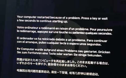

Je rencontre un problème au démarrage sur mon iMac 27 pouces Intel.
Celui-ci à deux partitions, une partition d'un macOS Sonoma et sur l'autre partition une version macOS Sonoma mise à jour.
À la base au démarrage mon ordinateur démarrait sur la deuxième partition à savoir macOS Sonoma mise à jour.
Le problème c'est que j'ai voulu récupérer des dossiers sur l'ancienne partition.
J'ai donc fait un redémarrage à partir paramètres -> Général -> disque de démarrage sur l'ancienne partition, le problème est que lorsque l'ordinateur a voulu redémarrer il me met un message d'erreur avec du chinois voir ci-dessous :
    55,3 KB · Affichages: 6
Apparemment un Kernel Panic… Débranches déjà tous tes périphériques externes.
Arrives tu à démarrer avec la touche alt enfoncée puis choisir ta partition de démarrage ?
Une fois tous les périphériques externes débranchés (à part clavier / souris), tu peux suivre les liens dans ma signature pour ré-initialiser SMC puis PRAM.

Là aujourd'hui je ne suis pas chez moi je rentre que mardi. J'ai demandé à quelqu'un de tout débrancher et de faire un redémarrage sans aucun périphérique de branché. Il y a donc la première image qui s'affiche et ensuite celle-ci ci-dessous.
Si je fais cette manipulation, je vais pouvoir choisir mon disque de démarrage ?
