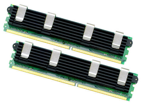

J'ai 8 barrettes de 1Go. Les tester comment du coup? Parce que si je les enlève une par une pour voir si le problème persiste, je peux attendre longtemps avant que ça recommence...
y a des logiciels qui peuvent être utilisé mais pas toujours fiables (ils te montrent pas la barrette fautive, juste que l'erreur vient de la RAM).
tu enlèves deux (par paire) et utilise ta machine normalement, jusque quand l'erreur se produise. s'il se produit pas, t'as de la chance, la barrette fautive se trouve dans le lot que t'as enlevé. sinon remet ce lot (qui n'a rien), en enlevant un autre, et ainsi de suite. y en a pas de mystère ni de solution magique.
en enlevant le capot et redémarrer parfois on voit les diodes (rouge) qui te montrent la barrette qui marche pas. mais la tienne n'est pas à ce stade peut-être. elle a que un secteur abimé. quand ça devient plus grave, la machine ne s'allume plus. (et une diode s'allume en permanence dedans) (parfois dans pomme > À propos de ce Mac > Mémoire y a une pastille qui montre (Erreur ECC) sur la barrette en question).
les barrettes d'origine (marqué Apple) n'ont généralement rien. c'est ce qu'on ajoute nous même, barrettes de marques tierces et pas chères qui sont instables. moi j'en est 6 de 2Go chacune qui produisent des erreurs. de marque Komputer Bay.
quand on manipule les barrettes de ce Mac Pro, il faut faire attention de ne pas faire bouger les radiateurs en alu (en noir sur l'image plus bas), tenir les barrettes par la partie centrale en fibre. parce que en bougeant les radiateurs, on case la patte thermique qui entoure une pouce (le contrôleur) qui se trouve en centre de la barrette, et c'est foutu après. dès que la barrette chauffe elle produit des erreurs, parce que ça chauffe beaucoup plus que prévu si la patte thermique se fissure.
