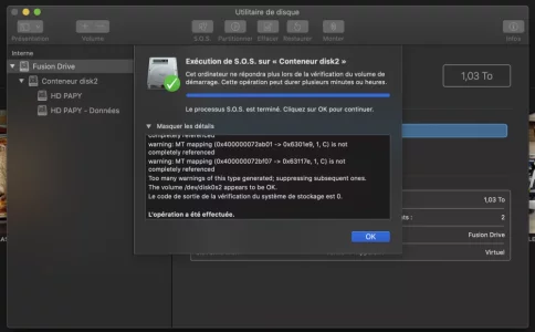

J'ai vraiment besoin de votre aide s-v-p.
Depuis 15 jours, mon iMac 27" se plante sans raison apparente (voir capture)
Alors que je ne suis pas en train de l'utiliser parfois !!
Vu mon âge avancé, j'ai quand même essayé plusieurs choses :
  • J'ai ouvert Utilitaire disque et demandé un "sos" = Résultat correct (voir capture)
  • Suis allé dans les préférences "Safari" et j'ai effacé toutes les données du site web
  • J'ai effacé tout l'historique
Ensuite tout est ok pendant 2 voir 3 jours et rebelote : plantage
Je ne sais plus comment m'en sortir.
Pour vous aider : Mon iMac a juste 2 ans et manque de pot la garantie s'est terminée le 15 octobre
Je suis sous la version "Catalina 10.15.7".... Je n'ose pas encore passer à Big Sur
Si cela tombe, cela résoudrait peut-être les soucis, mais je n’ose pas.
Je vous remercie à l'avance pour votre aide (j'ai 75 ans et je n'ai certainement pas votre niveau)
    446,4 KB · Affichages: 138

Il y a un problème sur le disque ou sur le FD. Peut être qu'un formatage aiderait.
Mais peut être y-a-t-il moyen d'agir plus en finesse.
Je vais déplacer ton post, tu auras sûrement de l'aide…

On dirait bien qu'il ya un problème, mais c'est difficile de savoir s'il est juste logiciel, ou s'il est aussi matériel.
Si tu as un disque externe assez grand et vide tu pourrais essayer d'installer macOS dessus, et de démarrer ton iMac avec pour quelques jours pour vérifier si les plantâtes persistent ou s'ils disparaissent.
