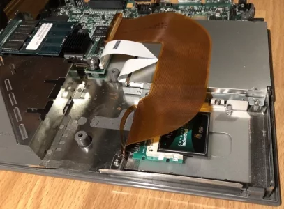

Le PowerBook 150 c'est le seul de la série 1xx en IDE (les autres sont en SCSI).
Des disques 2.5" IDE ça se trouve, mais en grosse capacité... mais on peut faire plusieurs petites partitions, pourquoi pas, les disques sont pas cher... (en SCSI c'est introuvable).
Mais remplacer le HD par une CF c'est encore plus simple. Je l'ai fait sur 4 ou 5 PB150, ça fonctionne bien.
Il faut un adaptateur dans ce genre là, c'est pas cher :
Mais le délai est plutôt long et comme c'est pas cher, je te conseille d'en prendre 2 ou 3, la qualité est pas toujours top, je les commande en lot et ça m'arrive de temps en temps d'en avoir qui sont mal soudés.
Tu peux en trouver plus rapidement chez des vendeurs EU, mais c'est plus cher.
Pour la CF c'est un peu la loterie malheureusement, j'en ai eu avec lesquelles ça ne fonctionnait pas...
J'utilise des CF industrielles Apacer de 4Go qui marchent très bien.
Je les prépare avec un adapteur CF/USB que je branche sur un PowerBook Lombard, pour l'initialisation et l'installation du 7.1 d'origine du PowerBook 150, ça va plus vite, mais avec les disquettes d'origine ça doit fonctionner.
Ensuite je l'installe dans le PowerBook, fixé avec du velcro adhésif (c'est très léger).

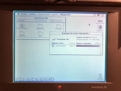

Ça donne ça, une volume de 4go :
Installé :
Le Daytona d'origine, et l'adaptateur IDE/CF et la CF de 4Go :
Il a noté que l'ATA manager a apparemment des limites différentes du SCSI manager : en SCSI avec le 7.1, c'est 2Go max.
La CF est bien formaté en 4Go et fonctionne parfaitement avec le 7.1.
Voilà, si tu as besoin d'aide, via MP n'hésites pas.
Installé :

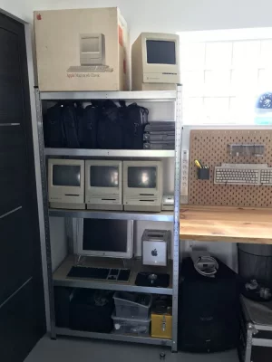

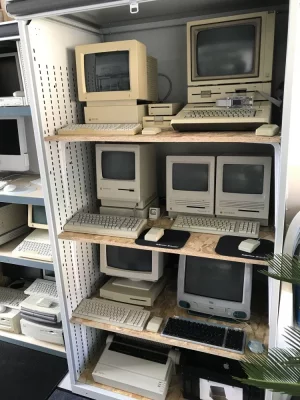

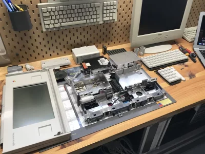

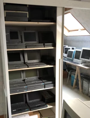

Envoie-moi un MP avec ce qu’il manque, je suis en train de vider les caisses d’archives, on ne sait jamais.
À part 2 Duo (250 et 270c) mais je cours pas après (peu fiable c'est assez galère à restaurer) je dois avoir tous les PowerBook commercialisés en Europe jusqu'au Titanium inclus (le dernier à démarrer sur OS9) ;-)
Coté portable, la cour est pleine ;-)

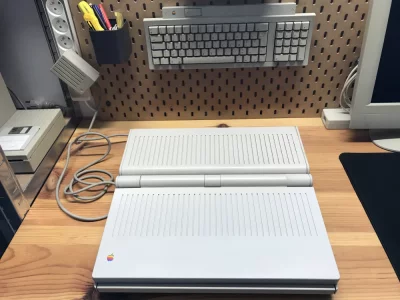

Je n'ai pas de Macintosh Portable, mais j'en ai des mauvais souvenirs à l'époque donc ça ne me manque pas ;-)

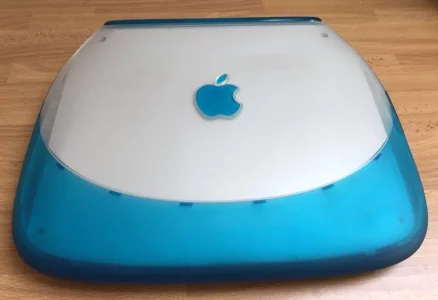

Le seul nouveau pour moi que j'ai récupéré cette année, c'est un Palourde blueberry (j'adore cette couleur) quasi neuf, indispensable à coté de l'iMac Bondie Blue ;-) quel design, fallait oser :-))

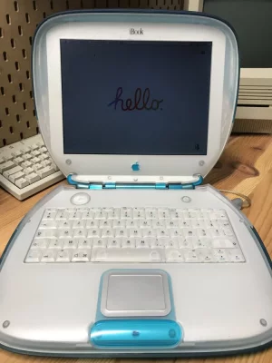

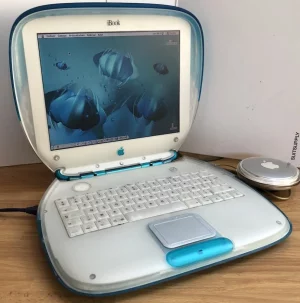

c'est un Palourde blueberry (j'adore cette couleur) quasi neuf, indispensable à coté de l'iMac Bondie Blue ;-) quel design, fallait oser :))
Oui j’adore le style, j’ai le même :
J’ai aussi le mandarine, mais le Key Lime me plairait mais rare à trouver !

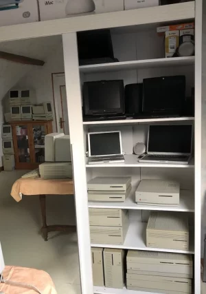

Belle collection :)

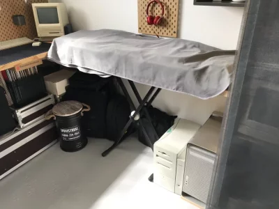

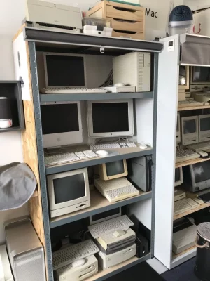

Je suis en train d’aménager une pièce qui n’est pas très grande en fin de compte ( je le remarque maintenant par rapport à ma collection)
Réactions: woz86
Belle collection :)
Hâte de voir des photos de ta collection ;-)

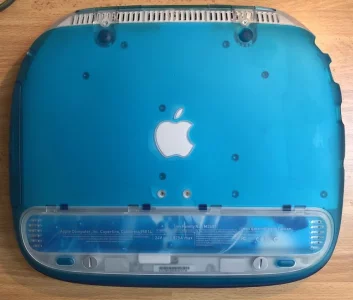

J'ai aussi les deux "300", blueberry et tangerine, mais j'ai remarqué un truc : bien que concernant le blueberry, il est possible qu'il n'ait pas été très soigné avant de venir entre mes mains il y a quelques années, le tangerine, par contre, l'amie qui me l'a donné l'a eu neuf, et elle est très soigneuse, limite maniaque, j'ai revendu pour elle deux de ses précédents ordinateurs âgés de 8 ans et quotidiennement utilisés, on les aurait dit neufs, pas la moindre trace d'utilisation. Pourtant, son iBook, comme mon blueberry, bien que par ailleurs dans un état nickel (pas comme le blueberry, là), porte des fêlures en étoile à la base de l'écran, tout autour de la pomme. J'ai aussi vu de telles fêlures sur d'autres iBook, je me demande ce qui peut bien provoquer ça
La chaleur je pense, les ouvertures évacuation d'air chaud sont juste sous l'écran (dans la base en dessous aussi, c'est souvent un peu jaunit à cet endroit).
Le rétreint du plastique blanc fragilisé à cause de la chaleur, ajouter aux torsions quand on ouvre/ferme l'écran, provoque des contraintes sur le plastique bleu de la pomme encastré dedans...
Le mien n'a pratiquement pas de traces jaune en dessous, il n'a pas beaucoup chauffé, aucune fêlure et vu le peu de marque dessus il n'a pas beaucoup servit ;-)
Même pas de barrette RAM, seulement les 32Mo d'origine, c'est corrigé il est au max ;-)
En fait, ça n'est pas le plastique de la pomme qui a des fêlures, mais le plastique blanc, tout autour de la dite pomme !
J'ai bien compris :) les fêlures apparaissent sur le plastique blanc qui est fragilisé par la chaleur, la torsion des charnières et à cause des contraintes sur la partie bleu encastrée dedans et qui est moins sollicitée.
Ce n'est qu'un avis, il y a peut-être d'autres explications...

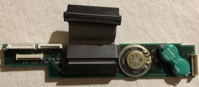

J'ai regardé l'article sur le remplacement des batteries, c'est chaud quand même car j'imagine que les courts jus sont vite arrivés ! mais bravo. J'ai pas pris de risque et commandé une nouvelle batterie pour celui là.
Par contre, je suis embetté avec les piles de sauvegarde, sur le 150 ce sont bien les 2 piles Varta 2.4v 600mAh NiMh dans un plastique vert et reliées entre elles ? (à coté du haut parleur)
Que me conseillerais tu pour les remplacer ? suis je obligé de les remplacer de ton point de vue si la batterie que j'attend se charge ?
(peut elle se charger si les piles sont HS?).
Je ne suis pas électronicien donc les soudures c'est pas mon truc ....

C'est un pack de pile VARTA référence 2/V60H (2.4V 60mAh NiMh), soudé sur la carte Interconnect.
C'est en fait 2 piles 1.2V en série :
Difficile de trouver le pack tout fait... mais si tu soudes un peu ça peut se faire avec 2 piles V60H ou V80H (plus courante) soudées cote à cote, avec un bout de gaine thermo par dessus:
Ça doit pouvoir se faire chez un spécialiste...
Mais il faut démonter la carte, avec précaution si les plastiques sont fragile.
Le PowerBook peut très bien fonctionner sans, mais il perd l'heure s'il n'a pas de batterie ou s'il n'est pas branché sur secteur.
