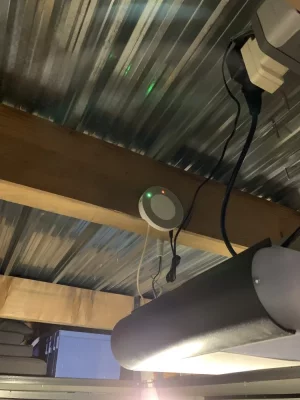

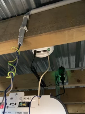

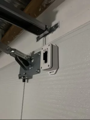

Si cela vous intéresse, j'ai installé ce week end un Ismartgate Lite (Relais qui permet de piloter une porte de garage motorisé ou un portail.) donc voici un court retour d’expérience en attendant une utilisation plus longue.
Tout d'abord, concernant le produit en lui même, il est vraiment de très bonne facture et l'installation matérielle se fait très facilement grâce, notamment, aux schémas de câblages personnalisés disponibles sur le site pour savoir comment le raccorder à son moteur.
Une fois l'installation faite du moteur et du capteur sans fil, sur la porte, passons à la partie logicielle.
Au final, l'application est très bien faite également... sauf... que le ismartgate n'était pas détecté donc impossible de le configurer.
Suite à une rapide recherche, je suis tombé sur une discussion Reddit qui expliquait la marche à suivre pour éviter ce bug.
Pour l'appairage dans Homekit, cela s'est fait sans aucun problème.
Pour ce qui est des automatisations, il faut juste savoir qu'Apple oblige ce genre d'actionneur a avoir une confirmation d'ouverture. En résumé cela veut dire que dans mon automatisation ou je demande d'ouvrir la porte de garage quand j'approche, cela se traduit forcément par une demande de validation sur ma montre ou mon iPhone.
Après avoir regardé un peu, j'ai l'impression qu'on ne peut pas supprimer cette demande de validation.
En conclusion, je trouve que cet appareil est vraiment un bon produit ! Si je ne devais trouver qu'un bémol, ce serait peut être le prix (140€) car avec un Shelly Garage Door à 30€ et un capteur magnétic filaire à quelques euros de plus, cela ferait la même chose.... Même cette différence de prix est surement la valeur du "Plug And Play" !
N'hésitez pas si vous avez des questions !
Voilà quelques photos de l’installation ainsi que du détecteur d’ouverture sans fil.
48694A9D-0E68-4CC5-B053-69B6314535E8.webp DC656B59-80BE-400A-83ED-38DD81EE6BA9.webp 43ED900B-0778-4D76-96E6-9CC0B3EB261D.webp
N’hésitez pas si vous avez des questions !

@Moutaille peux-tu donner plus de détail sur le capteur d'ouverture/fermeture ?
C'est le boitier blanc sur ta 3ème photo ?
Est-ce que cela te permet de connaitre l'état du portail à n'importe quel moment ?
(exemple d'utilisation : envoyer une notification de rappel si la porte du garage n'est pas fermée à telle heure)
Est-ce indispensable de l'installer ? (dans le cas ou il n'est pas installé, peut-on quand même se servir du ismartgate simplement pour envoyer l'impulsion qui permet à la fois d'ouvrir et de fermer le portail ? (donc comme une simple télécommande).
La réception du signal wifi est-elle correcte ? (ma box étant dans le salon à environ 20m du centre du garage avec portes et murs obstruant le signal bien sûr)

Effectivement c’est bien le boitier sur la 3ème photo. Il s’agit d’un capteur d’inclinaison Qui permet de remonter l’état de la porte (ouvert ou fermé ) dans Maison.
Malheureusement tu ne peux pas générer une notification si ta porte reste ouverte.
me concernant lorsque la porte de garage reste ouverte plus de 5 minutes, cela fait clignoter mes lumières.
J’ai géré ça en créant un shortcut dans l’app dédiée.
Par contre comme je l’ai écris la précision de ce capteur laisse un peu a désirer selon moi. C’est pourquoi j’ai coupé ses notifications et j’ai ajouté un détecteur AQARA.
Je ne peux pas te dire si cela fonctionnerait si le capteur n’était pas là mais je ne vois pas ce qui pourrait l’en empêcher.

Non je ne pense pas que ce soit à cause de la distance mais du fait qu’il s’agit d’un détecteur qui fonctionne par rapport à l’inclinaison. Et je pense qu’il est moins précis que mon AQARA ou un EVE qui a une partie aimantée qui vient se placer ou non devant sa base a l’ouverture/fermeture.
