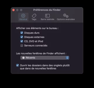

Comme mentionné en fin de réponse #3 tout dépend du réglage des Préférences. Par exemple avec ce réglage...
...le Finder ouvrira une fenêtre avec les derniers documents/fichiers ouverts.
