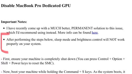

Vince,, il est clairement dit ici (screenshot joint) que la manip a des effets secondaires, mais ça permet quand même de continuer à apprécier son vieux MBP même s’il n’est plus au mieux de sa forme, et puis il vaut quand même toujours mieux ça que le jeter à la poubelle! (remplacez bien sûr « vieux MBP » par obsolète, vintage ou autre terme politiquement correct bien sûr!)

Hahaha OUI! Merci beaucoup @Sly54 , j'ai commencé à lire ça après avoir posté mon message précédent - que j'allais éditer, du coup!
