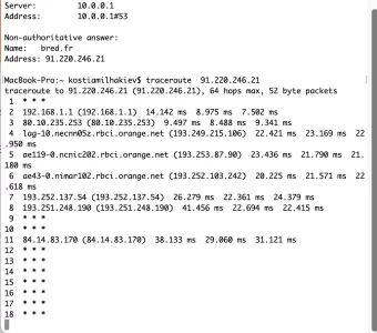

Voici ce que j'ai reçu ce matin : en PJ

Tu sors bien sur internet.
Ton opérateur Orange te laisse bien passer. C'est après qu'il y a pb.
Tu te retrouve chez un opérateur (Colt) qui te bloque (c'est l'adresse IP 84.14.83.170)
Donc, tu n'arrives jamais à ta banque (c'est une banque populaire, pourtant... :siffle: )
Alors, ça peut être plusieurs choses, mais je mettrais bien une pièce sur un pb DNS.
Peux-tu regarder la conf réseau du Mac, pour voir le DNS qu'il y a dedans.
Ce que je vois aussi, dans le nslookup, c'est que ce n'est pas ta box orange (192.168.1.1) qui fait serveur DHCP (donc qui donne le DNS), mais un équipement en 10.0.0.1
Soit tu es en entreprise, et il y a un équipement entre ta box et ton LAN (routeur, proxy DNS,...) qui gère tout ça, soit, effectivement il y a un VPN (peut-être bien sur le routeur). On le voit sur la 1ère ligne du trace route (1 ***), ce qui signifie que cet équipement est configuré pour ne pas renvoyer d'informations.
La solution serait de reconfigurer manuellement la conf réseau du Mac en changeant de DNS (par exemple un DNS d'Orange, ou de Google: 8.8.8.8
On pourrait aussi par le réseau wifi de la Box (s'il est activé) et mettre le Mac en DHCP auto pour voir. de cette façon, on ne passerait pas par le routeur. Mais si tu es en entreprise, les gens qui ont fait l'install ont du verrouiller tout ça.
Dans tous les cas, avant de faire quoi que ce soit dans la conf réseau du Mac, relève bien les paramètres actuels.
Mais, avant de tout casser, poste la conf réseau du Mac (IP, masque, routeur, DNS) je pense que tu auras des adresses en 10.x.y.z

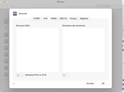

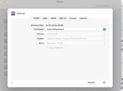

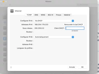

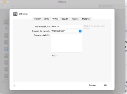

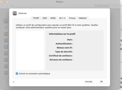

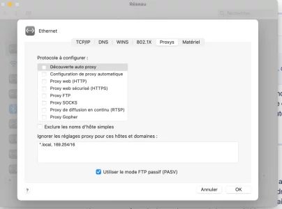

J'ai un compte pro mais je ne suis plus en entreprise. Je suis un (presque) calme retraité de 75 ans, acheteur de Macintosh depuis 1987, mais avec tous ces changements maintenant je perds le fil... Je suis occupé ce matin et je t'envoie en attendant toutes mes captures de la configuration réseau. Je te lirai à nouveau en fin d'après-midi. Vraiment : merci de ton aide ! (Je n'ai pour l'instant touché à rien ni suivi tes conseils de ce matin, je voulais que tu aies une vision claire avant que tu ne me confirmes...)

Tes copies d'écran correspondent à l'interface ethernet du Mac, alors que tu dois être en wifi... C'est pour ça que tu te fais chambrer par Peyret ;)
Clique sur l'interface wifi de ta conf réseau, pour voir si c'est mieux... :siffle:
