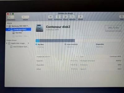

Bonjour.
J'espère que mon problème n'a pas déjà été discuté et que je ne pollue pas de ce fait le forum.
Mon mac book pro, datant de 2012, sur lequel on m'a récemment installé un ssd, a décidé avant-hier de ne plus répondre. Je l'ai fermé et l'ai laissé s'éteindre.
En voulant le démarrer hier, le chargement était plus lent qu'à l'accoutumée et s'arrêtait avant d'avoir atteint 50% de la barre de progression.
Cherchant sur internet comment résoudre le problème, et voulant absolument récupérer mes données (beaucoup de cours, et des documents importants), que je n'ai bêtement pas sauvegardé sur un cloud, j'ai d'abord tenté de le lancer en mode sans échec. Cela n'a pas fonctionné. J'ai donc continué en lançant la procédure de récupération. Voulant récupérer mes fichiers, j'ai l'impression que seules des manipulations dans l'utilitaire de disque m'aideraient.
J'ai, conformément aux recommandations sur le site de support apple, tenté des procédures sos, qui ont échoué.
Que faire pour récupérer mes données avant de devoir tout remettre à zéro ?
Je remercie d'avance les bonnes âmes qui voudront bien m'aider.
Je ne sais pas exactement ce que tu as fait sur ton SSD…
Mais sur cette génération de MacBook pro 2012, la nappe est un élément de faiblesse avec les SSD.
Donc sors le SSD de ton MBP, mets le dans un boitier externe et essaie de démarrer dessus. Si le démarrage se passe bien ,alors tu es bon pour changer la nappe (compte de 30 à 50€ chez MacWay ou bien iFixit).

La question n'est pas penser si le problème vient de là, ou pas, il faut tester, pour en être sûr.
Sur ta génération de MBP la nappe est une pièce défaillante dès lors qu'on met un SSD. Et ça n'a rien à voir avec le fait d'être méticuleux. Si la nappe ne laisse pas passer le débit de données du SSD, alors il faut changer la nappe. Et pour le savoir --> brancher le SSD en externe.
Il est évidemment possible que la nappe ne soit pas défaillante et que le problème soit autre. mais il faut bien éliminer les pistes les unes après les autres.
