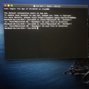

Désolé je ne parviens pas à copier le terminal je vous écris depuis mon téléphone, après la commande cela m’affiche « no such file or directory »
Et en effet quand je retourne dans préférences système > démarrage, seul le disque Catalina est affiché
Le disque Données a disparu .. Je ne comprends rien ..

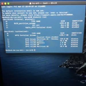

Je vous mets une image car je n’arrive pas à accéder à Safari pour vous répondre avec le Mac :

Il y a bien le volume Macintosh HD - Données.
- mais pourquoi s'est t'il démonté ?​
