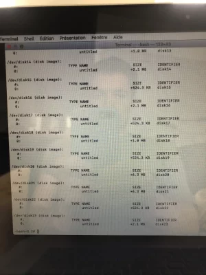

Es-tu actuellement dans une session de secours (écran affichant une fenêtre de 4 Utilitaires OS X ou macOS) ?

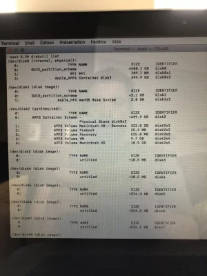

Voici comment tu vas pouvoir fournir ici les informations de base (tuto) -->
- aucune des options de la fenêtre des 4 Utilitaires lancée => va à la barre de menus supérieure de l'écran > menu : Utilitaires > sous-menu : Terminal.​
Dans la fenêtre ouverte > saisis la commande informative (ce qui est inscrit sous Bloc de code) :
diskutil list
  • en bas de cette page des forums MacGé => utilise le menu ...▾ (à droite de la bobine souriante) dans la barre de menus au-dessus du champ de saisie d'un message > sous-menu : </> Bloc de code => tu fais ton coller dans la fenêtre de code et Continuer.

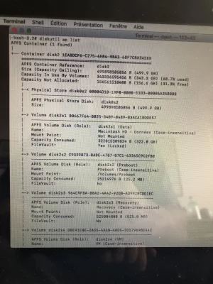

Note 1 : si tu ne peux pas poster via le Safari de la session de secours (ça arrive) --> poste une photo du tableau (à partir du commencement = le disque /dev/disk0 ou disque physique interne) - tu as un bouton : "Joindre un fichier" en bas de cette page.

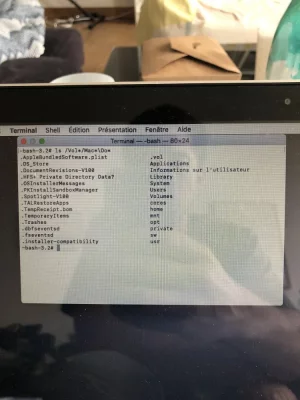

Je vois que tu as un Conteneur apfs > avec une distribution à 5 volumes de Catalina.

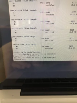

- passe la commande :​
ls /Vol*/Mac*\Do*
  • la barre inverse \ se frappe avec les 3 touches ⌥⇧: (option maj :) - respecte les astériques *
  • la commande liste les objets de 1er rang du volume-Données

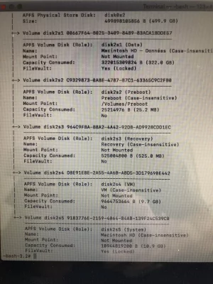

J'ai l'impression que le volume cible n'est pas monté. Parce que FileVault serait activé et verrouillerait le volume.
diskutil ap list
  • qui affiche un tableau détaillé de l'apfs
Il est mentionné :
FileVault:       Yes (Locked)
  • pour le volume-Données & le volume-Système (qui sont appairés) : FileVault = activé => volume verrouillé
Quitte le terminal. Dans la fenêtre des 4 Utilitaires macOS > lance l'Utilitaire de disque. Sélectionne au choix Macintosh HD - Données grisé (= non monté) > bouton : "Monter" > ton mot-de-passe de session dans le panneau qui le demande => Macintosh HD - Données doit être affiché en noir, si remonté. Et idem pour Macintosh HD (effet d'appairage).
- si tel a bien été le cas > quitte l'Utilitaire de disque > relance le Terminal > repasse la commande :​
ls /Vol*/Mac*\Do*
  • et poste le retour.

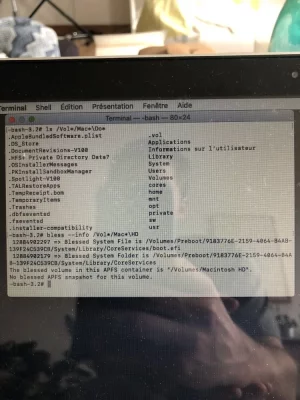

Tous les dossiers-Système attendus sont présents. Aucune trace d'une installation qui aurait planté.
- passe encore la commande :​
bless --info /Vol*/Mac*\HD
  • qui s'enquiert du chemin de démarrage du volume-Système
Me revoici. Le chemin de démarrage est valide.

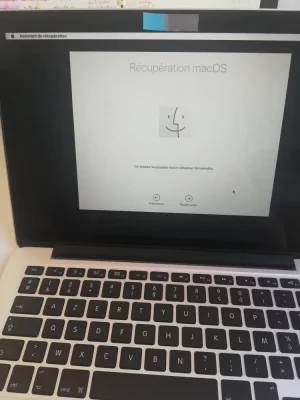

Bonjour macomaniac, j'ai moi aussi un problème après avoir voulu faire le MAJ que l'ordi proposait, j'ai un macbook pro 2012, et j'avais déjà la version Catalina, je ne sais pas quelle MAJ ils m'ont proposé ‍♀ Ça a planté au milieu de MAJ et maintenant l'ordi s'éteint quand je veux ouvrir une session !
Comment ouvrir une session de secours et quoi faire par la suite ? Merci
Sachant que je n'arrive plus à afficher les 4 propositions de la session de secours, la seule chose que j'ai c'est "choisir un disque de démarrage" et "Macintosh HD disque chiffré" :
