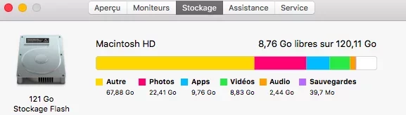

J'ai des photos dans iPhotos et Vidéos certes,
J'en ai quelqu'unes sur le bureau.
Mais j'ai supprimé mes 6 Années de cours d'études post bac en pensant libéré (excel pdf word) et je me retrouver avec 4giga de libéré.
Je ne comprends pas les 67 giga de autre.
