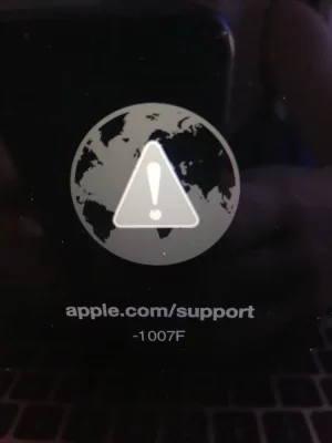

Impossible de ma connecter au WiFi (ni partage de connection) par ce biais là ! Le WiFi fonctionne quand je suis sur cmd R mais pas quand il y a le globe

En reessayant à nouveau par internet ça fonctionne, la barre de téléchargement se termine et l'os de secours s'ouvre tout seul mais de la même manière que quand je fais cmd R, je dois m'identifier et ça me remet le même message "Le volume n'a pas d'utilisateur à récupérer"

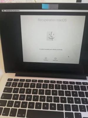

Non Ça bloque sur ce message.
Et il n'y a aucun disque de démarrage affiché quand je vais en haut à gauche dans Disque de démarrage

Si tu cliques sur le menu : "Assistant de récupération" => est-ce que tu peux le quitter?
- si tu presses le bouton : "Précédent" => qu'est-ce que tu obtiens ?​
Quand je clic sur précédent ça me redemande mon identifiant Apple
Sur assistant de récupération j'ai juste "À propos" ou "effacer ce Mac"
Après avoir mis le code de validation reçu par SMS ça me mets "recherche clé Filevault" et ça se stoppe pour mettre que ce volume ne possède pas d'utilisateur récupérable
Je n'ai jamais eu affaire précédemment à cet "Assistant de récupération" lors d'un démarrage de secours via ⌘R. Je ne vois pas pourquoi il intercepte le démarrage sur l'OS de secours du disque.
