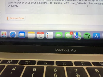

Même problème avec mon écran sur un MacBook Pro (13-inch, 2017, Two Thunderbolt 3 ports) acheté en septembre 2017 en Apple Store: apparition de lignes noires horizontale au bout d'une heure d'utilisation, qui n'apparaisse pas lors des captures d'écrans ainsi que des problèmes de batterie et de clavier.
J'ai envoyé un courrier avec AR à Apple au siège en Irlande pour vice caché, après avoir fait faire un devis en Apple Store (650e pour l'écran et 250e pour la batterie). Ils l'ont reçu le 29 mars, j'attends d'être contacté.
A suivre...

Non en effet, je pense que c'est un default de l'écran en lui meme et pas de la nappe de branchement. Il n'y a pas de lien avec l'inclinaison de mon écran.
J'ai pu lire que plusieurs utilisateurs avait un problème similaire avec une augmentation de la "zone noire/traits noirs" au fur et a mesure de l'utilisation que ça soit en haut ou en bas de l'écran.
Je reviens vers vous quand j'ai des nouvelles d'Apple (probablement d'ici quelques semaines/mois d'après certains témoignages).
