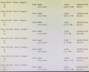

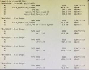

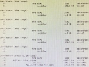

Rend toi sur ton Mac Pro > démarre-le en pressant les touche : Cmd ⌘ + R.
- une fois le chargement terminé tu va arriver sur la fenêtre des 4 Utilitaires de macOS.
Dans la barre supérieur presse le bouton > Utilitaires > Terminal.
Une fenêtre va s’afficher > tu pourras y écrire des mots > écris la commande :
diskutil list
  • Qui affiche le tableau de disques internes et externes
Appuis sur entrer ↩︎ puis poste le retour en photo ou en copier-coller.
    299,7 KB · Affichages: 129
    287,7 KB · Affichages: 129
    820,7 KB · Affichages: 124

Le DDE est bien paramétré (grâce à Findor). Passe juste la commande cosmétique :
diskutil rename disk20s2 Clone
  • la commande renomme le volume LaCie for Clone => Clone (toujours préférer un intitulé court en vue des commandes qui suivent)
Note : pour ce soir (et cette nuit) => il n'y aura en cours qu'un clonage (volumineux). Aucune connexion internet requise.
