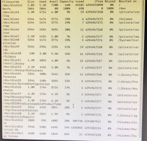

Là c'est bon j'ai lancé le clonage hier vers 00h et il est toujours en cours, et oui il y a peut-être un problème matériel étant donné que mon mac n'a plus voulu se démarrer après l'avoir fait tomber involontairement
Quand le clonage sera fini (retour de -bash-3.2#) ou interrompu par une extinction du Mac -->
- repasse une commande :​
df -H
  • et poste le tableau de l'occupation des volumes => qu'on voie où en est le volume Clone.
Tu es à presque la moitié des 330 Go de la source.
- d'accord pour une nouvelle passe de clonage différentiel ?​
Je le redis : c'est tout à fait inhabituel comme cas de figure de clonage fractionné. Mais tant qu'un nouveau clonage différentiel augmente l'occupation du Clone => il est intéressant d'insister.

323 Go : pas mal (pour 330 Go de la source) !
- en effet : refais encore une passe de clonage. Disons : quand un volume-source est corrompu => très couramment la commande cp consomme davantage de blocs pour l'écriture des fichiers sur la destination > en comparaison de la source.​
- si la taille du clone augmente de passe en passe => c'est que le clonage doit se trouver coupé par une extinction du Mac indépendante du processus du clonage. Il n'a donc pas le temps de donner toute sa mesure en une seule passe (très inhabituel comme cas).​
- il faudra mesurer la taille des dossiers de 1er rang de la source et du clone > afin de les comparer. Voir s'il n'y a pas de déficits de dossiers du clone.​
Repasse une commande :
df -H
  • et poste le tableau de l'occupation des volumes montés => que je voie le résultat.
On approche d'une limite où la prochaine passe de clonage ne crée plus d'augmentation. +3 Go encore gagné cette fois-ci.
- je te conseille de lancer encore une passe de clonage > à la fin de repasser la commmande : df -H => et d'indiquer en manuel la valeur de l'onglet "Used" pour le volume Clone.​
Alors tu as atteint la limite des possibilités du clonage (ce qui rend inutile toute nouvelle passe).
- veux-tu qu'on mesure les dossiers de 1er rang de la source et du clone => afin de comparer ?​
