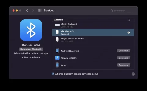

1) tu utilises ta souris Magic Mouse
2) dans Préférences Système/Bluetooth si la MX Master est présente, un clic sur elle et un clic sur la petite croix qui en fera la suppression...

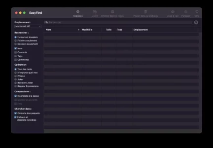

4) tu installes et lances EasyFind en utilisant ces réglages...
...tu taperas logitech et tu devrais avoir ceci...
...tu fais un clic droit sur chaque dossier en bleu et tu sélectionnes Afficher dans le Finder. Le dossier sera affiché dans une nouvelle fenêtre et tu en feras la suppression, dans la foulée tu vides la corbeille. Et tu recommences pour les autres dossiers en bleu et toujours en vidant la Corbeille.

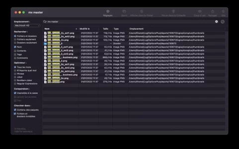

6) il y a d'autres fichiers mineurs comme des fichiers images, il faut alors taper mx master dans EasyFind qui affichera ceci...
7) tu en fais la suppression en commençant par le dossier en bleu et dans la foulée en vidant la Corbeille

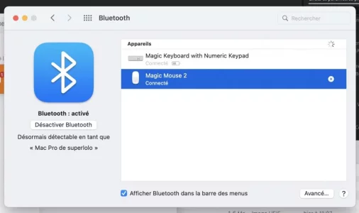

à aucun moment dans les paramètres bluetooth la Mx master n'est listée

comme évoqué je ne comprends pas pourquoi dans le listing bluetooth du système il n'y a pas de mx master listée
