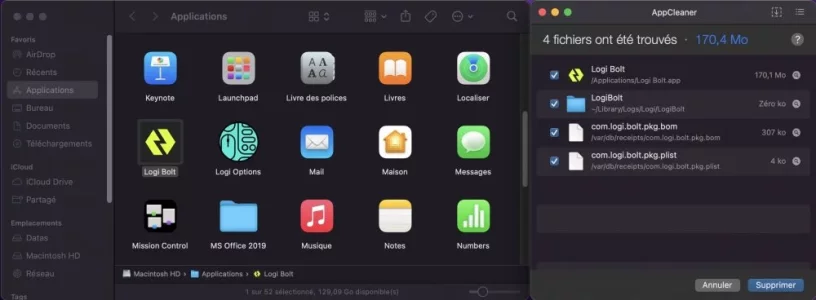

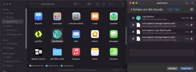

Par curiosité, au début pour aller au plus simple, tu réinstalles Logi Options, tu installes AppCleaner. Tu ouvres le dossier Applications, tu lances AppCleaner, tu glisseras Logi Options dans la fenêtre d'AppCleaner et un clic sur Supprimer, tu fais la même chose avec Logi Bolt...
Tu relances EasyFind, est-ce qu'il y a encore des occurrences si tu tapes logitech, logioptions, logi-options logi options, logibolt, logi-bolt, logi bolt ? Si oui tu les vires jusqu'à ce que la fenêtre d'EasyFind soit vide. Si tu as des fichiers récalcitrants qui restent présents dans la fenêtre d'EasyFind, un clic droit sur chaque fichier ou dossier et tu sélectionnes Afficher dans le Finder. Dans la fenêtre qui s'ouvrira le fichier ou dossier étant systématiquement sélectionné, un clic droit dessus et tu sélectionnes Placer dans la corbeille que tu vides dans la foulée. A la fin, il ne doit rester aucun fichier résiduel, ce n'est qu'à ce prix que tu pourras réinstaller Logi Options.
