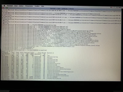

Alors quitte l'Utilitaire de disque > puis lance le Terminal > et hop ! opération clonage.
Passe d'abord la commande :
caffeinate -dimsu &
  • le & final est l'esperluette &
  • la commande va empêcher le Mac de dormir pendant l'opération ; elle passe sans commentaire
Passe ensuite la commande :
cp -av /Volumes/"Macintosh HD"/* /Volumes/GOODRAM
  • mets "Macintosh HD" aves les "" ; pas d'espace entre HD" et /* ; un espace entre /* et /Volumes---
  • la commande clone Macintosh HD dans GOODRAM
  • une ligne s'affiche par fichier copié
  • la copie suit l'ordre alphabétique des dossiers > sous-dossiers > fichiers
=> si tu vois un défilé de lignes démarrer à l'écran > c'est que le clonage est lancé. Attends jusqu'à l'arrêt du défilé et au retour de l'invite de commande -bash-3.2# en signal de complétion. Tu peux laisser ton Mac sans surveillance. Préviens quand tout est fini.
caffeinate -dimsu &
C’est bon tout est fini !
Passe la commande :
df -H
  • qui affiche l'occupation de tous les volumes montés
Poste le tableau => qu'on voie l'occupation de GOODRAM.
72 Go d'occupation pour GOODRAM vs 66 Go pour Macintosh HD -->
- la commande cp a pour routine de consommer davantage de blocs pour l'écriture des fichiers sur la destination > en comparaison de la source (lorsque le volume source a des problèmes). + 6 Go d'excédent --> est complètement dans la normale. On peut estimer que GOODRAM est actuellement un bon clone de Macintosh HD.​

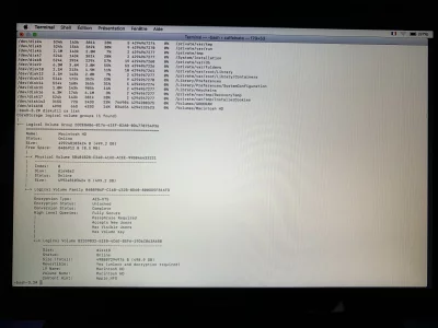

On peut passer à présent au reformatage de Macintosh HD. Comme il dépend d'un CoreStorage (chiffré) > il faut supprimer toute cette structure logicielle > et comme la partition de secours du disque interne (volume Recovery HD) est solidaire du CoreStorage chiffré (car elle contient en plus de l'OS de secours > le booter ou prédémarreur de ce CoreStorage) => supprimer le CoreStorage implique toujours la suppression de la partition de secours "booter". C'est la raison pour laquelle on ne peut jamais supprimer un CoreStorage en étant démarré sur l'OS de secours de la partition de secours qui en est solidaire > car le montage du volume de secours bloque une suppression qui implique celle de ce volume. D'où la création d'un volume de secours sur le DDE > afin que tu puisses supprimer le CoreStorage global depuis un démarrage indépendant.
Passe la commande :
diskutil cs list
  • qui affiche le tableau détaillé du CoreStorage
Passe la commande :
diskutil cs list
Alors voici la commande qu'il te faut passer :
diskutil cs deleteLVG D3CE8A86-0176-41EF-B2A0)0D4770754936
  • si tu n'as plus le tableau du CoreStorage affiché dans le terminal > tu repasses la commande :
diskutil cs list
  • pour le réobtenir. Tu sélectionnes alors et tu copies dans le haut du tableau l'UUID = D3CE8A86-0176-41EF-B2A0)0D4770754936 (à droite de Logical Volume Group). Puis > à côté de -bash-3.2# qui s'est réaffiché en fin de tableau > tu commences par saisir le début de commande :
  • tu sautes un espace > et tu colles l'UUID = D3CE8A86-0176-41EF-B2A0)0D4770754936. Cela fait > tu exécutes la commande
  • elle supprime le CoreStorage et reformate un volume Untitled
Poste l'affichage retourné.

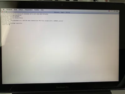

j’ai tapé la commande mais rien ne s’affiche ensuite. Est-elle passé ?
La commande est bien saisie. Mais apparemment elle n'a pas été exécutée -->
- tu as bien pressé la touche "Entrée" du clavier ?​
Tu as raison : c'est là l'erreur. Je me suis loupé dans un caractère de l'UUID saisi à la main d'après ta photo. J'ai mis un ) au lieu d'un -.
Mais je pensais que tu allais faire un copier-coller de l'UUID de ton tableau du terminal (qui aurait donc été sans erreur).
Donc fais un clic sur la fenêtre du terminal pour l'amener à l'avant-plan > et presse les 2 touches ctrl c (control c) pour couper la commande.
Une fois récupéré -bash-3.2# > passe la bonne commande :
diskutil cs deleteLVG D3CE8A86-0176-41EF-B2A0-0D4770754936
  • et poste le retour.

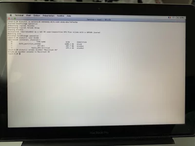

Ça a fonctionné. Passe la commande :
diskutil list disk0
  • qui affiche la configuration actuelle du disque interne seul
Ça roule. Passe la commande cosmétique :
diskutil rename disk0s2 "Macintosh HD"
  • mets "Macintosh HD" avec les ""
  • la commande renomme Untitled => Macintosh HD

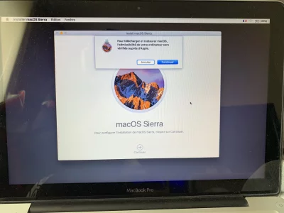

Le renommage est bien passé. Finalisation du sauvetage à présent (ce qui va prendre du temps) -->
  • a) dans la fenêtre des 4 Utilitaires macOS > lance l'option : "Ré-installer macOS" --> à destination du volume Macintosh HD reformaté > ce qui va donner une installation propre.
  • b) en fin d'installation > après un redémarrage et divers paramétrages > une page te propose de récupérer des données --> coche la case : "À partir d'un Mac, d'une sauvegarde Time Machine ou d'un Disque de démarrage" > et choisis le volume GOODRAM en "source". L'«Assistant de migration» va te proposer de récupérer ton compte > des applications > des réglages --> n'exclus rien et lance. Une récupération par l'«Assistant de migration» est toujours très lente > avec un débit de copie très variable.
=> tu n'auras qu'à dire si tu as pu ré-ouvrir ta session à la fin
Je suis bloqué à cette étape, après avoir cliqué sur continuer la petite fenêtre de ferme mais rien ne se passe je peux le faire en boucle
Redémarre une fois > avec "alt" > choisis OS X Base System > démarre dessus -->
- quand tu as de nouveau l'écran aux 4 Utilitaires macOS > relance l'option "Réinstaller macOS" = > à destination de Macintosh HD
=> est-ce que l'installation est débloquée cette fois-ci ?
Non malheureusement c’est toujours bloqué
