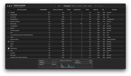

Oui, faire une copie écran de la fenêtre du Moniteur d'activité de l'onglet Processeur en ayant sélectionné dans la barre des menus, dans Présentation, l'option Toutes les opérations. Nous ne sommes pas devins et sans informations, on va te répondre quoi ?

@Saamz
A l'instant T de ta copie écran, hormis Spotlight qui continue l'indexation de tous les fichiers de ton disque dur interne ou externe, il n'y a aucune anomalie. Tant que Spotlight n'aura pas terminé l'indexation, ton MBP continuera de chauffer.
