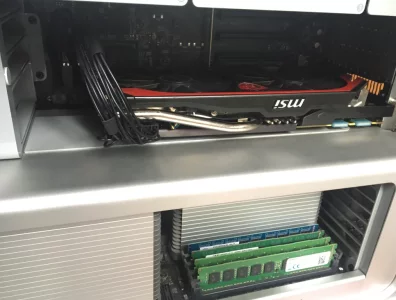

Aujourd'hui j'ai reçu mes câbles d'alim pour ma GTX770, je l'ai installée (j'en ai profité pour un ménage de la machine) et ça a booté nickel, après une petite frayeur d'écran noir.
Je pensais que la carte envoyait le signal sur la sortie VGA qui était connectée (2 sorties sur la carte) et en fait non, j'avais mis sur la mauvaise prise, et en changeant, l'image est apparu, ouf.
J'ai donc bien pris deux câbles séparés, mini 6 pins vers 8 Pins, ma carte étant alimentée par deux 8 Pins.
Je vais lui faire passer un stress test pour voir si l'alim suit (à mon avis, oui) en tout cas tout marche nickel...
J'ai même vu que ma carte était compatible Mojave, et dans l'absolu je pourrais même lancer l'update en 144.0.machin...
