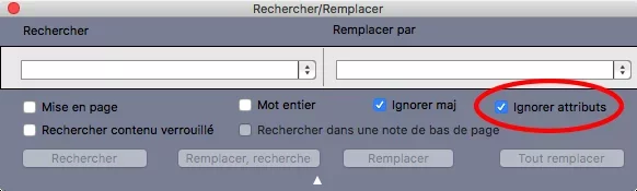

La fonction chercher/remplacer, si elle gère les espaces spéciaux, ne semble pas prendre en compte l'insécabilité.
Dans la boîte de « Chercher-Remplacer », il faut décocher la case « Ignorer attributs »…

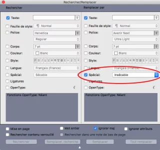

… puis sélectionner « Insécable ».
L'insécabilité est valable pour toutes les espaces et tous les tirets.
Et même, à ma grande surprise (je viens de vérifier), pour toute chaine de caractères.
Par exemple, remplacer une chaine quelconque (« Xpress », par exemple) par une autre chaine en cochant la case « insécable » (par exemple par : « Supercalifragilisticexpialidocious. C’est vrai que ce mot trop long est parfaitement atroce. ») rend la totalité de la chaîne insécable : les espaces deviennent insécables et les mots ne peuvent plus être divisés.
En somme, c'est un outil puissant mais à manipuler avec précaution...
Ouaw ! C'est formidable. Que de temps j'ai perdu pendant des années et combien je vais en gagner maintenant.
Pardon à XPress d'avoir sous-estimé ses capacités.
J'ai placé un petit pense-bête dans le gabarit de ma brochure :
Espaces insécables
• Avant le signe : remplacer l’espace justifiante sécable (ou l’absence d’espace) par une espace justifiante insécable.
• Avant les signes ; ! ? » puis après le signe « remplacer l’espace justifiante sécable (ou l’absence d’espace) par une espace fine (\[) insécable.
Pour cela, utiliser la fonction Rechercher/Remplacer en décochant la case Ignorer les attributs et en cochant la case Remplacer > Spécial (Sélectionner Insécable).​
Un grand merci à Baron et à Attachant pour leurs recherches et leurs conseils.
