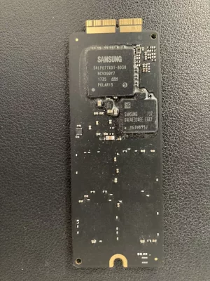

Mon ancien iMac 2017 5K 27 pouces (modèle A1419) m’a laché il y a quelques semaines.
Mon centre de réparation m’a dit que, a priori, le SSD est encore fonctionnel et l’atelier m’a extrait le SSD ( cf photo)
J’ai cherché sur Amazon des boîtiers externes pour le brancher sur un nouveau Mac en tant que disque externe, mais malheureusement, les deux boîtiers achetés n’ont pas la bonne taille ou les bons connecteurs, malgré mes vérifications en amont.
Est-ce que l’un d’entre vous a une idée sur quel boîtier je pourrais choisir pour monter le SSD de mon ancien iMac ?
Merci !

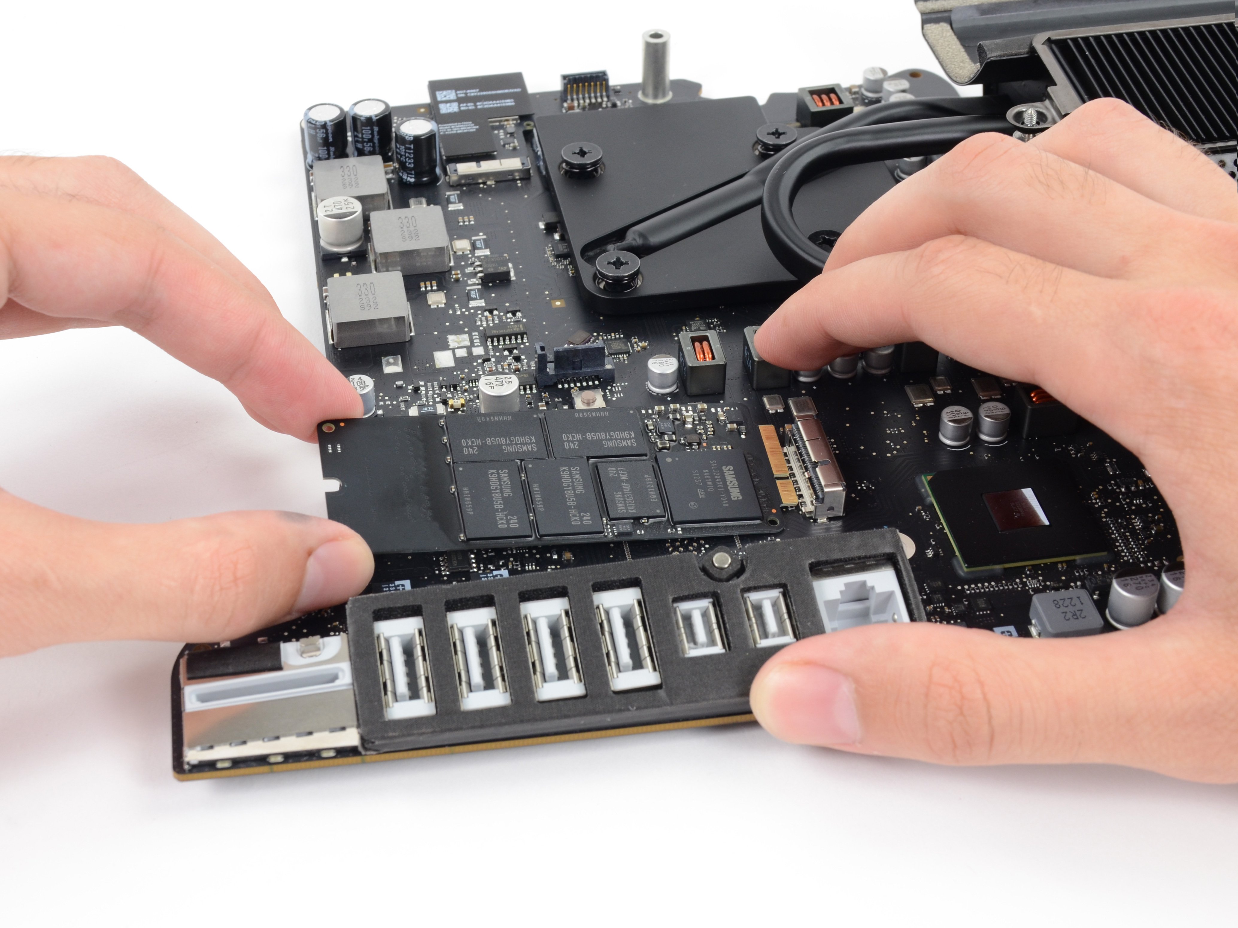

Si j'en crois iFixit (et j'en crois iFixit !) c'est le même connecteur que sur la plupart des Mac entre 2013 et 2017 :
donc le boîtier externe que fabrique OWC pour y mettre ses Aura N2 et Aura Pro X2 devrait être compatible, on le trouve notamment chez MacWay :
Merci pour votre réponse
Le tarif calme !! Je pensais m’en tirer avec une 30e d’euros maxi je vais continuer à fouiller merci !
