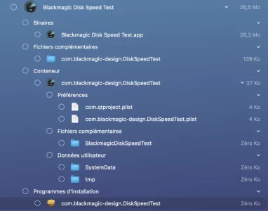

Merci. Par optimiser, j'entends faire un peu de place sur le petit SSD par exemple en supprimant certains caches (navigateur, messages, etc...).
Quant à a suppression total d'app, justement, par exemple Clean My Mac supprime ces plist et autres. Par exemple le simple DiskSpeedTest nécessite d'enlever tout ça si on ne veut plus aucune trace :

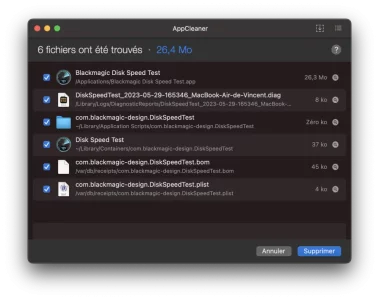

Merci pour App Cleaner. Je viens de le tester. Pour le même exemple, il ne trouve que 6 fichiers à supprimer :
Ta confiance, disons aveugle, avec ce logiciel sous-entend que tu n'as jamais utilisé un logiciel comme EasyFind ?
Il faudra toujours en passer par une suppression manuelle des fichiers résiduels qui peuvent se trouver dans des dossiers système. Mais attention, à faire en connaissance de cause en ayant au préalable fait une sauvegarde.
