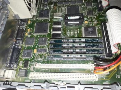

Sur le Mac SE c'est des 150ns max, et 100ns sur le IIsi, regardes la vitesse peut-être qu'elle ne vont pas dans le IIsi.
Dans le IIsi c'est par groupe de 4 identique, dans ta photo de la CM du SE il n'y en avait que 2...

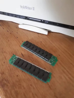

Voici les photos des barettes de RAM.Sur la première photo se sont les barrettes d'origine (enfin je pence) du Macintosh IIsi, la deuxième photos se sont celle du SE(fdhd)

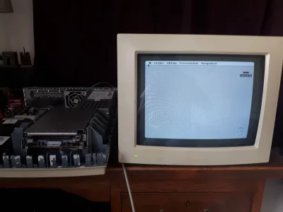

J'ai réussi à le faire marcher!
J'ai appuyé sur la touche au dessus de majuscul et j'ai ajouté une barette de RAM du Macintosh se.

Le RAM du SE n’est pas compatible avec le IIsi à coup sûr (150ns min pour le SE vs 65ns pour le IIsi). Il vaut mieux ne pas la mettre au risque d’avoir des gros bogues.
Si le démarrage avec maj fonctionne c’est peut être une extension qui provoque tout ce bazar.
Je n'arrive pas à lire les refs sur les pavés des 2 barrettes de SE.
Et dans le IIsi tu as vu combien il affichait de RAM dans " à propos du Macintosh" ?
Si c'est des barrettes 1Mo dans le SE et dans le IIsi et qu'elles font 100ns max ou moins en temps d'accès, ça devrait marcher.
S'il a démarré avec la touche majuscule enfoncé, c'est un problème avec une extension système Apple ou autre.
S'il fonctionnait avant d'être remisé, c'est certainement un fichier endommagé.

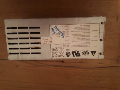

Les alim sur les IIsi sont réputées fragile (souvent en panne), avec des redémarrages à la chaine pour tes tests, vu l'âge...
Je confirme pour les alims des IIsi, il y a deux problèmes:
-les condensateurs qui lâchent
-le circuit de mise sous tension qui a un oscillateur qui tend vers un état non oscillant et empêche le démarrage.
Seule solution à court terme: refaire l’alimentation. C’est assez trivial, je dois le faire prochainement. Peux-tu poster les références de l’alimentation? On devrait avoir le même modèle.
Il y a un centreur en plastique sur la base qui passe dans un trou de l’alim. Si tu changes les condensateurs par des plus gros, tiens en compte, sinon au moment de remettre l’alim en place ça passe plus, c’est du vécu :))

Pour les references, je ne sais pas où c'es ecrit, donc je vous envoie une photo
    714 KB · Affichages: 152
    771,1 KB · Affichages: 139
Yep c’est bon je peux lire la référence.
Je confirme aussi qu’il faut bien changer les condensateurs sur ton alimentation.
