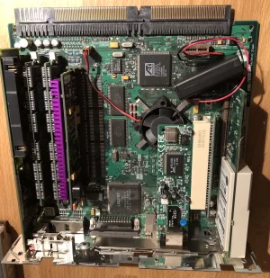

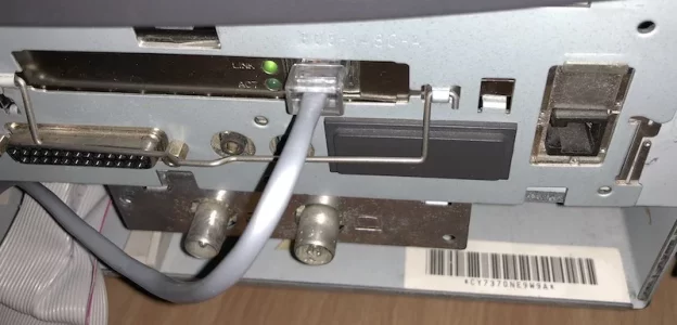

Sors la carte mère par l'arrière, c'est facile, 2 vis à retirer et elle est dans des glissière, il y a même une petite "poignée" pour la tirer vers l'arrière.

Avant il faut que tu retires le cache noir devant les prises. Il y a 2 ergots en plastique, fait attention c'est fragile.
Regardes s'il n'y a rien de suspect et retires les cartes d'extension.
Si ça vient du disque dur, débranches le et trouve un disque SCSI externe avec un système 7.5.5 (mini) ou 8 ou 9 dessus...
La CM du mien : https://forums.macg.co/threads/power-macintosh-5500-et-compact-flash.1302991/

Pour la pile, c'est différent sur ce modèle, il y a une pile alcaline 4,5v Rayovac quasi impossible à trouver aujourd'hui, mais qu'on peut facilement remplacer par un petit boitier avec 3 piles 1,5v AAA dedans. Regardes sur la photo de ma CM.
